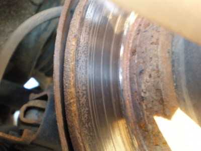

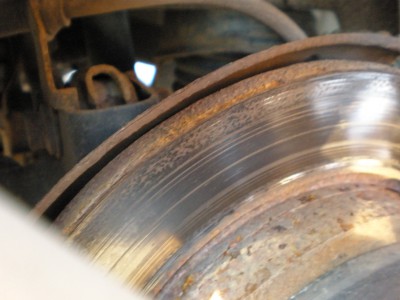

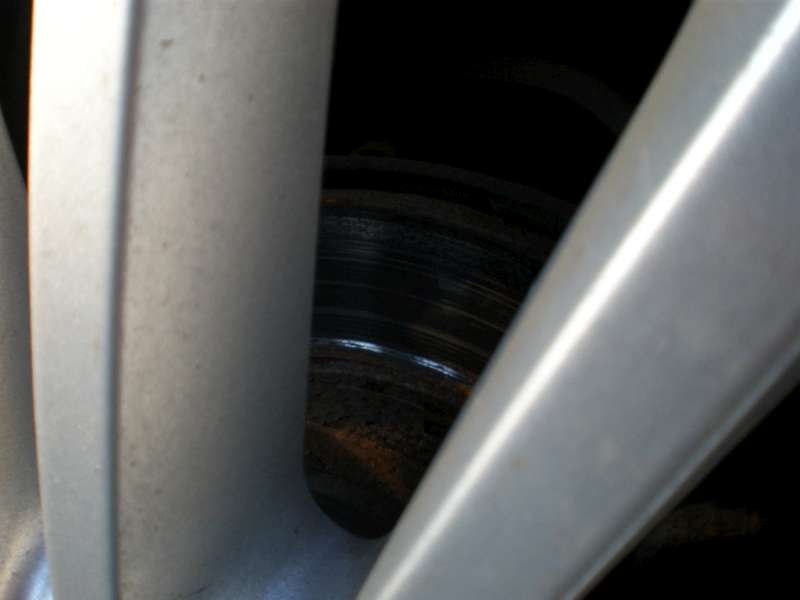

Příspěvek od jakub.sampon » 23.07.2011 20:15

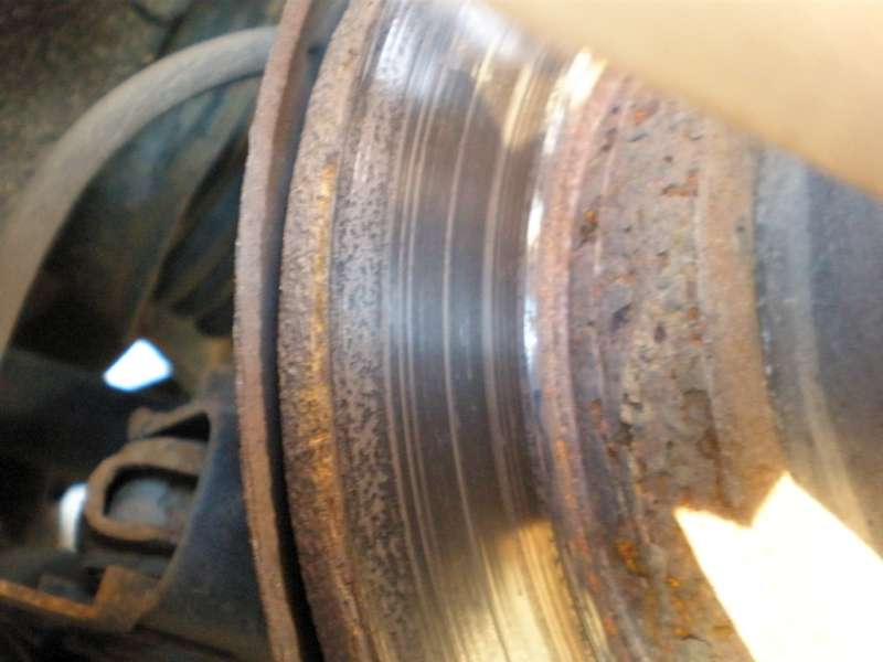

dávám sem fotky kotouče,myslíte že je na výměnu?
a nebo to jen hučí kuli rezi?

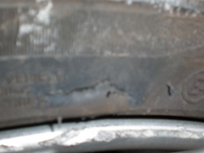

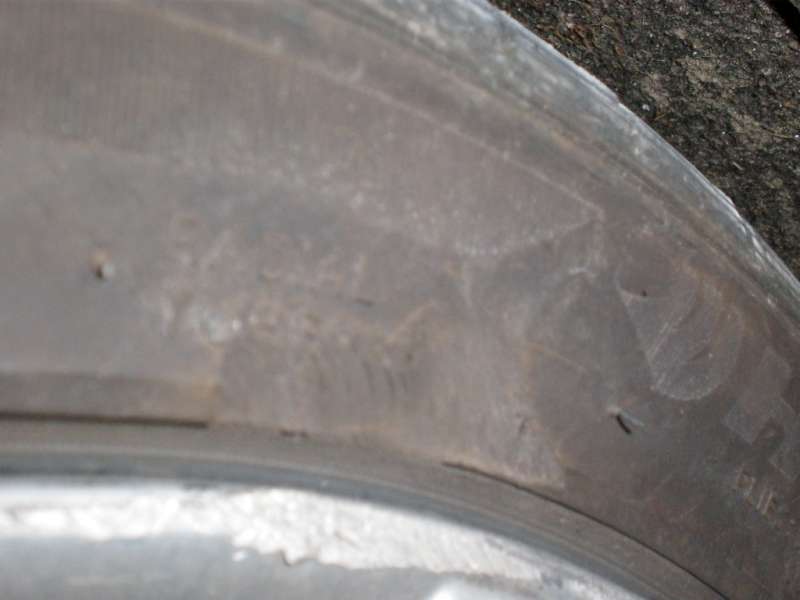

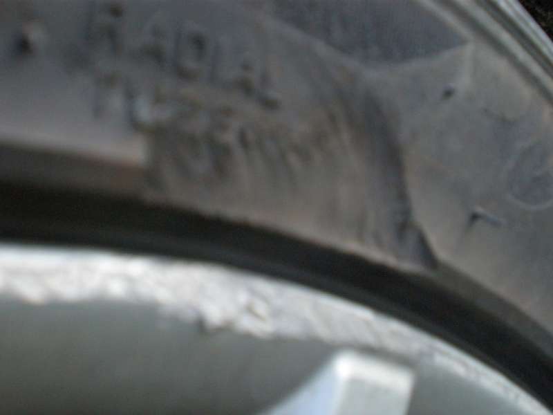

ještě se vás chci zeptat vadí když mám trochu seřízlou gumu?jelikož jsem při couvání najel na betonovej plátek viz foto :(

viz sz

tak zajímavá odpověď.. no, kotouč už není nejmladší a brzy jej potká výměna, což o to, vidím tam taky nějaké drážky, ale nevím, jestli to je jen rez, nebo skutečná drážka. Taky záleží, jestli to je přední či zadní kotouč. Přední bych řešil o něco urgentněji než zadní.
A to hučení, to bych připsal té rzi..

Můj názor:
Vidíš na tom posledním obrázku
http://www.ford-focus.cz/forum/download ... &mode=view
tu vnitřní vyleštěnou plochu?
Tam se Ti už potkává destička, resp. už kov/kov. Mám totéž na zadních brzdách a čekám výměnu brzdových destiček. I to hučení se mi již objevuje.

takže stačí jen vyměnit brzdové destičky? a nebo je vzít rovnou s kotoučema?

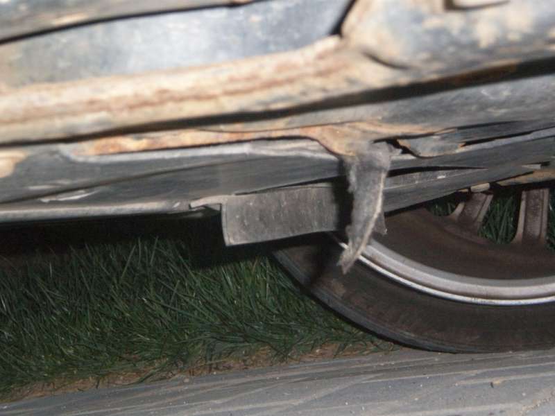

jinak neví někdo co mi to čouhá z pod auta? :shocked: :wallbash:

vyměň desky a i kotouče

to bude nějaký mýval, teď jsou přemnožení.
A ano, jak praví mouse, měnit komplet

Plus nech vyvážit to kolo. Tý gumy tam chybí dost.

tak jsem se pořádně podíval na tu gumu a já bych teda asi raději dal jinou, tuhle zul a pryč s ní, auto se může více naložit a nebo opět vzít nějakej obrubník a nebo díru a je to v řiti a nedej bože aby bouchla třeba při 130km/h
