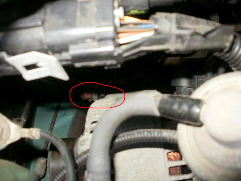

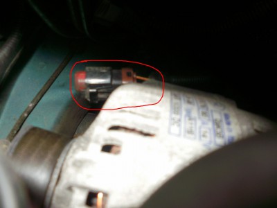

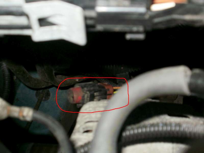

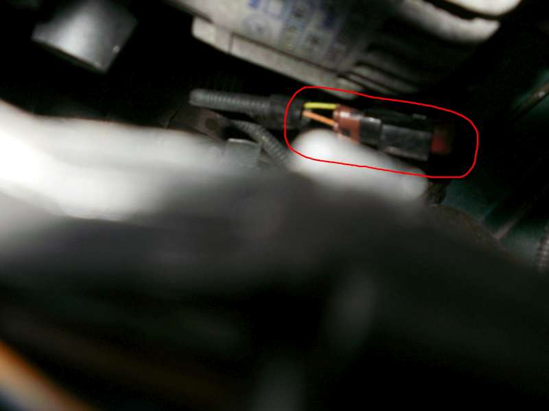

Prosim o identifikaci konektoru viz foto. Po 3 mesicich od koupi auta jsem objevil v motorove casti nikam nezastrceny konektor, pouze pripevneny izolackou k dalsim vodicum, aby se nehazel sem tam. Pri pohledu od predni SPZ je konektor vlevo za motorem.
Diky!

Tak to maš navíc.To je na snímač tlaku v klimě.

Re: Identifikace konektoru
Tak to je dobra zprava
ja uz se lek, ze s tim autem delal predchozi majitel nejaky pokusy a odpojil neco dulezityho
bez ceho uz 3 mesice jezdim

Hodně kabelových svazků je dělaných univerzálně.Proto se často dá dodělat vyhřívaná okna,mlhovky,pal.pc a jiné věci.Pokud je příprava,tak jsou volné konektory a stačí jen dosadit relé,vypínače a pár detailů.

nic nemusí být vykuchané-pochybuju,že by se s tím někdo sral.Dej vin sem a hned uvidíš,co tam je a není- http://www.ford-focus.cz/forum/viewtopi ... =13&t=9683

jenze mam strach, ze v mem pripade to zkutecne nekdo vymontoval, protoze to tom izolackou bylo prichyceno docela prasecky, pochybuju, ze to takhle slo z vyrobni linky, navic na tom konektoru neni ani zadna zaslepka, proste nic, jen to tam je na hulvata strceny a omotany izolackou, aby se to nehejbalo, co se da delat

Mno, ja teda nevim, ale s vyndavanim klimy z provozuschopneho auta by se asi nikdo nedelal. Musel by vyndat komplet rozvody, chladic, vyhodit cerpadlo a dat jiny remen agregatu, vymenit topeni, atd. Je to na rozebrani pul auta. Stejne tak dodatecna montaz do jineho auta ...
Vidim to spis na univerzalni svazek v motorovem prostoru. Svazky se vyrabeji v CZ a zaslepky maji jen konektory, ktere by bylo mozne vyuzit pri dodatecne montazi prislusenstvi pred prodejem noveho auta. Nezaslepeny konektor senzoru tlaku v klime zadnou skodu nenadela, s dodatecnou montazi se nepocita.

Po zadani VINu na tuhle stranku http://www.icare.sk/ mi to vyplivlo, ze je to auto bez klimy
