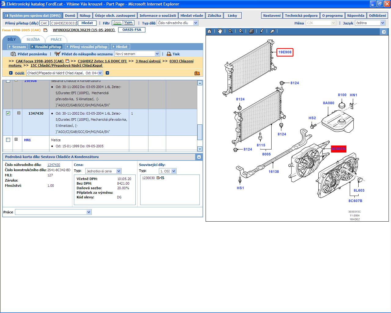

Re: Chladič klimatizace spojený s chladičem motoru
Takže je tomu asi opravdu tak, že tam máš spojený oba chladiče, viz obrázek. Ale dle VINu jde i kondenzátor samostatně. Někdy je katalog nevyzpytatelnej
Jen bych si pohlídal cenu protože origo je 10105,-.
