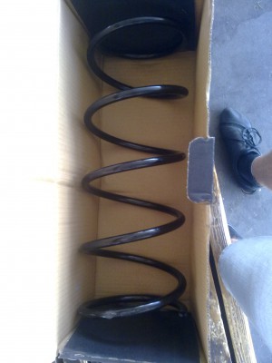

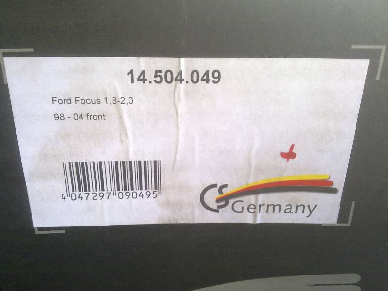

Rozhodl jsem se ještě osobně navštívit Ford Kačmáček v Praze na Kačerově a probrat to tam s nima. Tam zavolali svému dodavateli dílů z druhovýroby, který údajně byl schopný správné pružiny dodat do dalšího dne. Kývnul jsem na to tedy. Cena 1900Kč/kus. Ovšem pružiny které přišly mají na krabici napsáno, že jsou určeny pro Focus 1. generace, motorizace 1.8 - 2.0i, na přední nápravu. I pánovi z Kačmáčka to přišlo divné, ale na výslovný dotaz ho prý dodavatel ujišťoval, že pasují na STčko na zadní nápravu. Že to tedy prý mám zkusit a když to nepůjde, tak jim je mám vrátit.
Pružiny jsem tedy odvezl mechanikovi, dostane se k tomu v sobotu dopoledne.
Doma mi to ale nedalo a začal jsem bádat nad tím, jak by bylo možné aby přední pružiny z Focuse pasovaly na STčko dozadu.

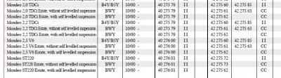

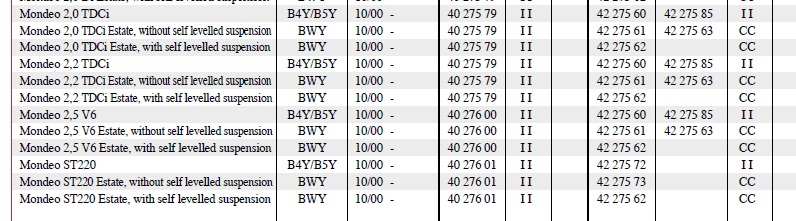

Našel jsem si katalog pružin Lesjofors, kde jsem podle kódových označení vysledoval následující.

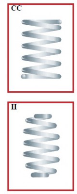

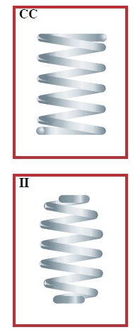

Označení přední pružiny pro Focus je 40 275 72 (40 zřejmě označuje že přijde na přední nápravu, je to u všech předních pružin) a označení zadní pružiny ST220 je 42 275 72. Což naznačuje, že by pružiny mohly být v něčem podobné. Nicméně pružina pro Focus je typu CC (viz obr.) a pružina pro ST je typu II (viz obr.). :?
Skutečně, zakoupená pružina je typu CC a podle katalogu Lesjofors má být na všech Mondeích sedan vzadu typ II a na všech Turnierech CC.
Můj dotaz zní...má cenu vůbec zkoušet to tam rvát a platit tak zbytečně další hodiny mechanikovy práce v případě, že by to tam nešlo, nebo jim to mám do Fordu rovnou zanést vrátit, říct že to tam nešlo, protože to má jinej tvar a objednat si Lesjoforse a čekat do příštího týdne? :nixw:

Boban: ale sedan ST220 samoniveláky pokud se nemýlim nemá...proč bych tam měl dávat pružiny z kombi se samonivelákama? :|
ZonixX: jo to zní rozumně, bohužel ale jednak určitě už ho nechci snižovat, protože už teď mám s malou světlou výškou docela problém a druhak tomu furt něco je a už mě nebaví do toho cpát další a další prachy :wallbash: ...takže hledám nějakou střední cestu...ne z vrakáče, toho se trochu bojim, ale zas nechci měnit uplně všechno...
A ty Lesjoforse určený podle katalogu na ST220 sedan...ty myslíte že by tam nešly? Jsou jiný než na všechny jiný mondea sedan (co se týče rozměru, ne tvaru)...tak snad by mohli vědět proč je udělali jiný a měly by tam pasovat, ne? To že budu mít vepředu a vzadu jinak starý pružiny mi asi ani tak moc nevadí, nejezdim na limitu a když jsem měl teď prasklou tu jednu tak jsem to na jízdních vlastnostech ani nepoznal :D Spíš mi jde o to, aby se třeba ten zadek nezvednul do nějakých neestetických výšin :D

EDIT3: jeste k te druhovyrobe, byl bych extremne opatrny, neni uplnou raritou, kdy prodejci dilu z druhovyroby disponuji nespravnymi udaji o jimi prodavanych dilech - napr. ramena na ST200 jsou vsude prodavana identicka s beznou Mk2 a samozrejme ze vuubeeec nepasuji, protoze jsou totalne odlisna, tak jen abys pak nesel reklamovat.. ja jsem pro original, kdyz nechces snizovat, jen to hold bude dyl trvat.. budu se hodne divit, kdyz pruzina z "neceho" zepredu bude sedet na ST dozadu.. proste ti nesedi zdvih, zatizeni a vsadim se, ze ani ulozeni v misce tlumice...
