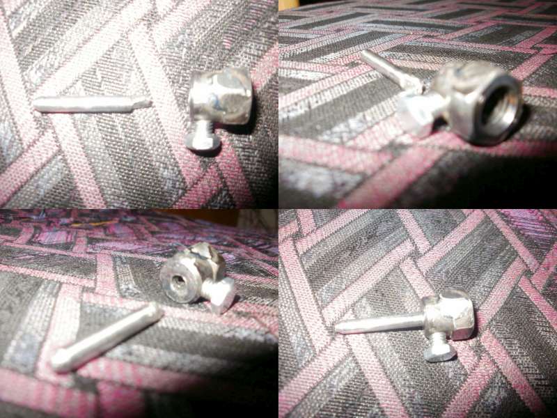

Nove cidlo i s kolikem uz mam doma, od patku se s tatou mordujeme s vyndanim toho staryho koliku, vcera se to tatovi povedlo. Napred jsme to 14 dni zpatky prostrikavali WD 40, pak ruzne kombinackama, sikovkama pavili ven, ani se to nehlo, pak zkouseli na to udelat zavit, dat matku a klicem tocit, aby se to uvolnilo, jenze zavit na to nesel, pac v tom stisnenim prostoru nebyla sila tam to ocko narvat a zariznout, pak se zkouselo na ten kolik navarit matku elektrikou, ale na ten kolik to blbe chytalo a protacelo se to. Nakonec se ten kolik na jedny srane zbrousil naplocho, nasadil na to takovej "prstynek" se zavitem zboku na cervika, misto cervika pouzit sroub, tim se uz ten kolik rozhejbal, ze zacatku sel ztuha, ale za chvili se uvolnil a lehce protacel, pak uz sel klestema vytahnout ven. Dneska jsme se vrhli na samotny cidlo, pacilo sroubovakem, klestama tahalo, slo pekne ven, ale kdyz bylo tak 1cm vytazeny, tak se bloklo a za zadnou cenu nechtelo ven, zrejme drhlo o ty 2 gumy.

Tata este na to udela takovej stahovak, tak snad to tim pujde
Kdyby to fungovalo, tak sem pak dam fotky, aby si pak dalsi lidi mohli udelat neco podobneho.

Bohuzel ten dalsi stahovak na cidlo nesplnil ocekavani (foto sem dam taky), ale cidlo se bud nejak spricilo v dire nebo nejak speklo, pac ani obrovskou silou stahovaku neslo ven, nechapu to, uz doma nevime, co s tim a dame to do servisu, kde nam rekli, ze budou muset demontovat tu prevodovku (prace na dyl a nechaj si to zaplatit), ale bohuzel...
