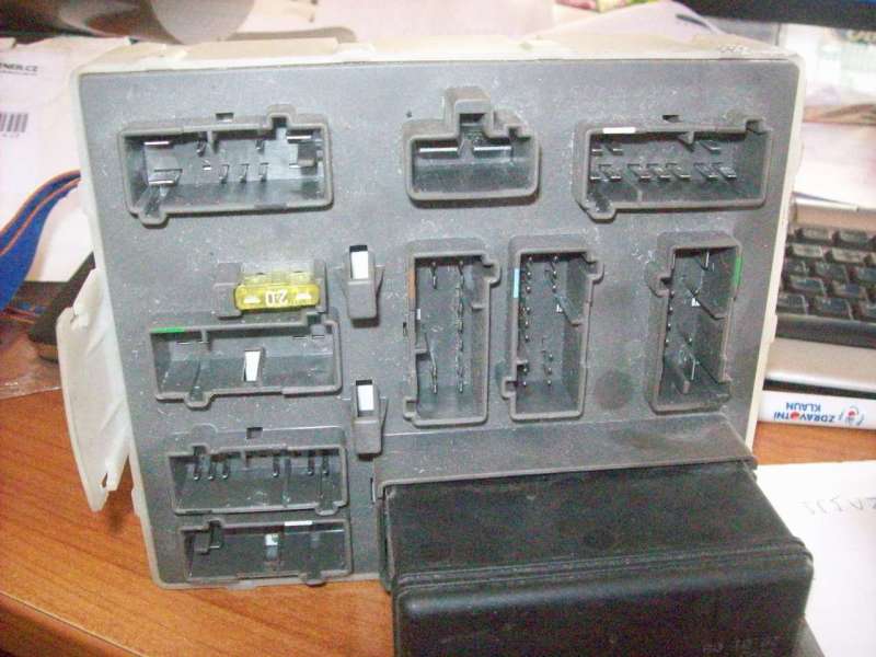

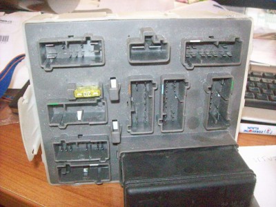

Dal som vonku poistkovu skrinku a z druhej strany nieje ziadna poistka. A nepomohlo by dat auto na pocitac.

Vdaka za prilohu ale moja poistkovka je trocha ina. Ziadna poistka tam nieje pravdepodobne mam mozno starsi model poistkovky. Bol som dnes za jednym chlapikom ktory ma pocitac na auta. Zistili sme ze na zadnych 5 dverach je v gumenom puzdre medzi dveramy a kasnou prelomena hadicka na privod vody do ostrekovaca. Pravdepodobne to bolo dlhodobo a stalim otvaranim a zatvaranim dvery sa oslabyla izolacia na kablovani a nastal skrat ktory prepalil az 5drotov v gumenon puzdre. Vsetky droty sme prespajkovali , zaizolovali ahadicku sme opravyli ale aj po tom vsetkom central nenabehol. Tk sme viskusali deaktivovat auto odpojenim baterie ale ani to nezabralo. Tak to skusil restartovat pocitacom ale ani to nezabralo. Tim padom si mylime ze ostava uz jedine hlavny modem centralu??????????

Re: Nefunkcny central
to je pojistkovka od 1998 do 2004 , jina tam byt nemuze ale rad bych videl jakou tam mas .
