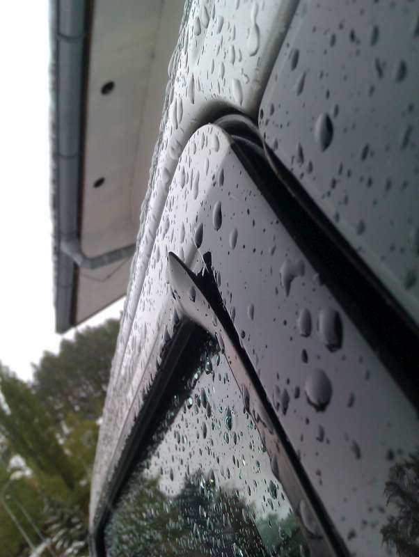

Ahoja,
hledal jsem hledal, nikde jsem nenašel. Řešil někdo z vás odchlíplé rohy gumového těsnění ve dveřích? Mám na mysli ty horní z venku.Co jsem koukal po jiných Fofech, jsou na tom stejně, takže je to nejspíš problém všech těchto aut a divil bych se kdyby to ještě nikdo neřešil.
Říkal jsem si že bych to přilepil silikonem, ale i když říkám že izolepa byla největší vynález lidstva, nejsem zrovna zastáncem lepení čehokoliv čímkoliv, proto by mě nejdřív zajímalo jestli to někdo nějak už řešil...
Díky

A co zkusit to nahřát třeba fénem a přihnout?
Ovšem nějak si nedokážu vybavit,co máš na mysli. :nixw:

aha, vfotím...až ometu ten sníh spropadenej,...kde se tu jen vzal herdek... :shocked:

Nevim presne, ale v tom rohu by mela mit guma ze spodni strany cep, za ktery drzi. Nekdy to byva utrzene a pak se to prave zacne odchlipavat. Pokud to jeste ma na cem drzet, zkus stahnout gumu z ramu dveri a natlacit ji zpatky tak, aby se ten roh nenapinal.

hmm posunout ji/natlacit směrem od středu do rohů, to by mohlo trochu pomoct, díky za inspiraci. nějaký rádobyčepy (plastový) tam jsou, ale jsou nějaký malý na to jaký jsou ve dveřích na to dirky, takže to bude asi utržený.
Nemá někdo představu zdali se někde dají sehnat ty "čvončliky"?
