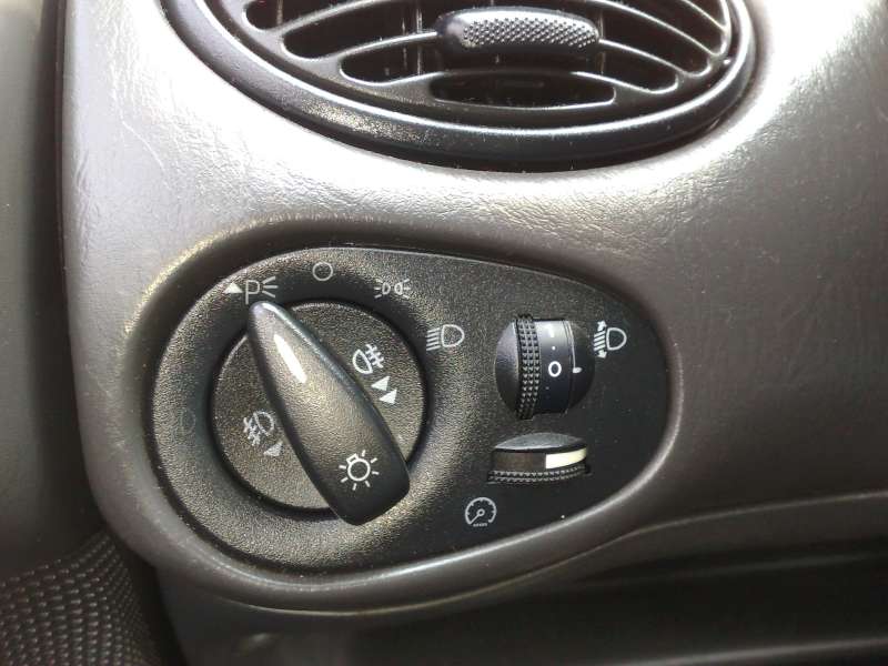

Chlapi asi budu vypadat jako trotl, ale k cemu je totok ???

Pravo nahoře naklápění světlometů, pod tím ovládání intenzity podsvícení přístrojovky. Otočný vlevo: máš zapnuté parkovačky, pak vypnuto vše, pak parkovačky i vzadu, pak potkávačky. Vytažením o jednu nebo dvě polohy mlhovky přední a zadní. Příště si radši kup příručku :nunu: :D

Takze ta poloha je jen na predni parkovacky jo ??
A ucel to ma jaky ?? 8O

:oops: Pardon: P jsou parkovačky a to co jsem psal jako parkovačky jsou obrysová světla předek zadek.

A tedy rozdil je jen v tom ze u Parkovacek sviti jenom venkovni zarovky (v interieru ne) a u Obrysovek sviti i interier??

A mam dojem kdyz zapinas P tak ty fungujou pouze bez klicku v zapalovani..

jj jde to jenom kdyz je venku.
No ale ruku na srdce prijde mi to jako totalni capina.
Chapal bych ten ucel tak, ze kdyz nekde nacham auto stat a chci mit zaple parkovacky tak aby se mi tak nevybijela baterka. Ale proc tam pak jsou i ty klasicke obrysovky :bebng:

Kdyz das P a otevres dvere tak ti snad ani nefunguje signalizace zapnutych svetel.. k cemu to presne slouzi netusim, ja to nepouzivam :mrgreen:

Parkovací světla slouží k tomu, aby bylo vozidlo dobře viditelné, zvláště tedy v noci. Už dle názvu - zaparkuješ na velmi tmavém místě/nepřehledném místě/vyčníváš nebezpečně z řady - zapneš parkovačky a vůz je krásně viditelný i z dálky. Né každý má vzadu cat eyes nebo jiné odrazky :mrgreen: . Pokud byste odbočovali na neosvětlenou silnici, kde je zaparkovaný vůz, můžete jej hezky nabrat. Díky parkovačkám je prostě vůz zřetelnější. Naklápění světlometů nevyřeší ani toto a k dobrždění už může být kolikrát pozdě. Odběr to má minimální, za noc by snad parkovačky baterku vybít neměly.
EDIT: teda jestli je takto myšlen dotaz. Jinak parkovací světla jsou koncipována k tomu, aby měla minimální odběr z baterky. Zkušenější snad informaci doplní.

Na co udiv smajlika? Kazdej snad vi na co jsou parkovacky, jen jakej je rozdil mezi P a tema obyc parkovackama netusim. Mimo toho ze P jdou jen bez klicku..

V navodu se pise, ze Focus ma system ochrany akumulatoru, takze by mel odpojit pri delsim stani vsechny spotrebice. Neni tam nahodou poloha P proto, ze jedine v teto poloze nebudou svetla odpojena?

to by bylo asi nejlogictejsi vysvetleni :palec_nahoru:

Zdravím,na polohu P svítí jen parkovací světla dvě vpředu a dvě vzadu celkem 20W odběr.V poloze obrysových světel k těmto světlum ještě svítí SPZ a celá palubka včetně ovladacích prvku.

A pri normalnich obrysovkach se jeste muze stat, ze se po nejake dobe vypnou sama, jak uz bylo vyse napsano. Tahle P poloha je proste "co nejuspornejsi" dostatecne osvetleni vozu.
Pokud si do obrysovek das LED zarovky, tak se spotreba muze dostat tak na 4W, coz uz muze "skoro" souperit se samovybijenim.
20W je proud tak 1,6A, 4W tak 0,3A
Ale to je stejne jen cista teorie, protoze ten vuz nebude svitit 40 hodin. Diky kvalitnimu osvetleni si ho daleko drive vsimne nejaky "automechanik".
