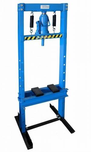

Jelikoz v budoucnu chci repasovat sve napravy, tak zvazuju koupi dilenskeho hydraulickeho lisu za cca 4tis Kč. Postaci takovyto lis k vylisovani starych silentblocku a nalisovani polyuretanovych silentblocku? Pripadne slo by s tim lisovat loziska do naboju? S dodatecnym dodelavanim pripravku pocitam.
Jiste by se to vyuzilo i na jine auta z okoli, at se to nevozi nekomu a ten to nekdy prelisuje. Tak by vse bylo po ruce :wink:
Tady jeden co mam v hledacku:
Hydraulický, dílenský lis WP 12 T, GÜDE
Parametry produktu:
Lisovací tlak: 12 T
Pracovní rozsah (výška): 0 - 630 mm
Tlakové nastavení: 8 možností
Výška zdvihu: 140 mm
Rozměry (D x Š x V) v mm: 580 x 500 x 1230
Hmotnost (cca): 46 kg

Já lisoval ložiska 5ti tunovým a šlo to.12 tun by dle mně mělo stačit.

S 12 tunami na ccm,můžeš lisovat i pětikoruny :mrgreen: :mrgreen: a bude na :beer: :beer: :palec_nahoru:

Toto ti určo stačí. Já lisuji s ručním. a jde to taky. :mrgreen:

Jo,tento lis mame v praci,ložiska jdou na tom v poho,snad se žadnym nebyl problem.Akorat ty horni šroubove stoje jsou po čase nějake unavene,ale pár sváru to spravi. :palec_nahoru:

jako ze se vymacka plech kolem tech sroubu?
Pojistit to svarem by nebyl problem :palec_nahoru:

Tam je učko vsunute do učka a je to stažene šrouby,ale v to vnitřni se časem pomalu stahlo,možna bude stačit uřezat kousek trubky na délku toho vnitřiho a nasadit na ten šroub,ať se to stahne natvrdo.Zitra bych ti to mohl vyfotit.Ale taky pravda,že mu davame zahul.
