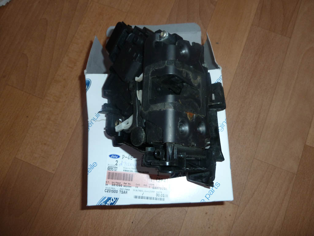

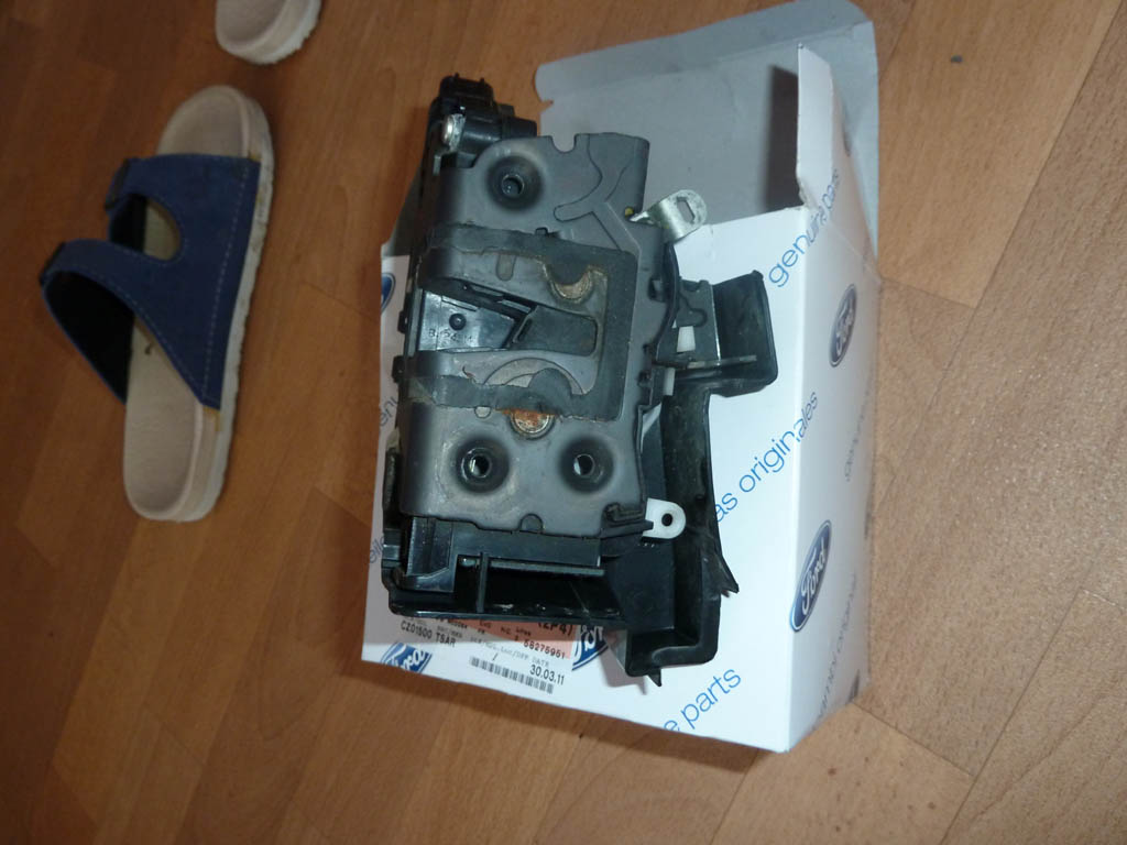

Vyměnili mi zámek u řidiče a ten to nebyl tak jsem zbytečně vyhodil 3700Kč. Mám ten co mi vyndali na prodej za 800kč, je zcela funkční kdyby někdo chtěl. Nemohu přispívat do tématu bazaru tak to písu sem...

Příspěvek od broky » 22.09.2011 12:28
prodáno
