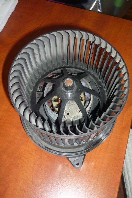

jirmond
- Příspěvky: 27
- Registrován: 07.03.2008 07:07
Re: ventilátor topení FoFo 1998
Tak už se mi jej podařilo vyndat - je ještě v takovém plastovém krytu. Konec osičky je solidně zoxidovaný, evidentně se tam dostávala celkem pravidelně voda. Zkusím to wedéčkem vyčistit, ale čím to promazat? Wedečkem asi raději ne, že by silikonovým či teflonovým olejem, nebo raději silikonovou vazelinou?
FF 1.0 EB 92 kW, kombi, 2013
FF 1.8 16V 85 kW, kombi, 1999
- focusak1
- Příspěvky: 109
- Registrován: 16.08.2010 21:19
- Bydliště: FRÝDEK-MÍSTEK
tak to skus tim silikonovým olejem nebo tou vazelinou a uvidiš po čase

- micinka
- Příspěvky: 77
- Registrován: 29.05.2010 23:21
čistič na brzdové disky (ten co odstraní "všechen bordel") profouknout tim kluzne plochy, potom namazat silikon olejem, učinil jsem tak a od te doby s tim nemam problem
