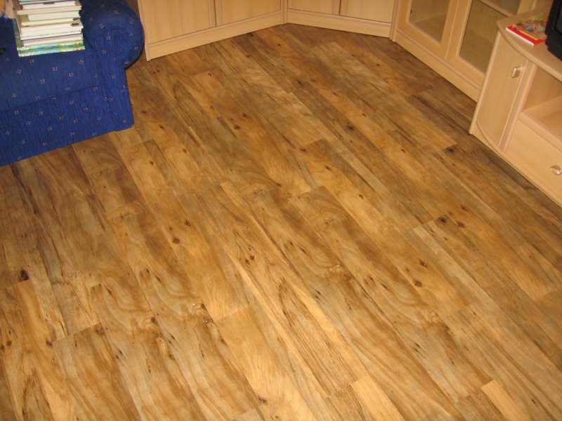

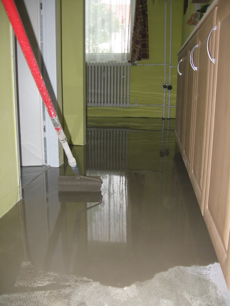

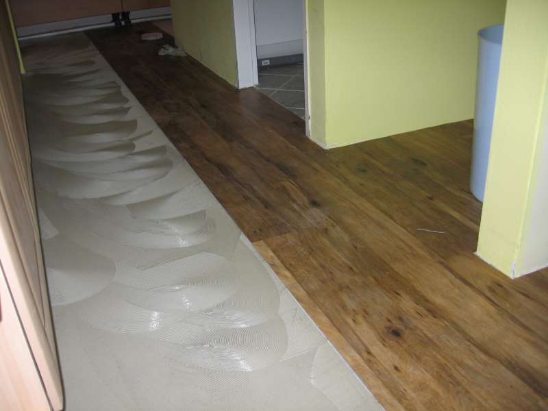

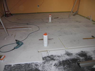

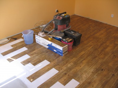

Ahoj, tak my máme rekonstrukci bytu za sebou. Přispěl bych jen malou troškou ze svého: místo lina do kuchyně bych ti doporučil vinylovou podlahu Thermofix
Tuto podlahu máme v celém bytě kromě koupelny a WC a jsme s ní maximálně spokojení. Na první pohled bys řekl, že je ta podlaha dřevěná
Neklouže jako plovoučka a ten dekor dřeva má dokonce povrchovou úpravu ve stylu dřeva - jakoby takové jemné vroubky. V kuchyni jsme pouze vylili podlahu a pak se to přímo lepilo. Jsou to pásy o rozměrech 90x15 cm. Pár fotek přímo z akce pro představu přikládám.
V obytných místnostech jsme po vytrhání parket a podkladových desek instalovali podkladové desky fermacell na které jsme pak taky přímo lepili podlahu Thermofix.
Pro zvýšení komfortu bydlení bych si pod ně asi nechal dát podlahové vytápění, resp. samoregulační podlahový topný kabel viz. http://www.storc.cz/t2red.html - na tuto stránku jsem narazil před nedávnem při študování jaký systém si necháme instalovat do svého nového RD, takže toto nemáme vyzkoušené
Držím palce a než začnete, tak si vše 2x rozmyslete. A je pravda, že co neuděláš hned to už v budoucnu budeš dodělávat horko těžko

Mira: díky za fotky, můžu mít ještě dotaz(y)? Na posledním obrázku vpravo máš vytažené husí krky? A na co jsou, že jsi je tahal podlahou? To bych možná mohl udělat pro kabely k reprákům, s nima jsem totiž vůbec nepočítal..
Jinak já budu muset dát OSB desky 12,5mm, protože na mám trámový strop se zásypem, a přes dřevěné polštáře jsou stará dřevěná prkna. Kvůli výškám podlah nemůžu jít moc nahoru, takže ty stré prkna překryji OSB pero drážka, slepím to flexi lepidlem a chytnu to šroubama k polštářům. Na vrch příjde klasická plouovcí podlaha. Do kuchyně budem mít Novilon Viva, je to imitace dlaždic na koso. Původně měla být dlažba, ale na tu není výška. Do chodby budu muset dát dlažbu kvůli výšce, ale design jsme ještě nevybrali..
Jo ještě mě napadlo, máte někdo bezpečnostní vchodové dveře (interiérové)? Mě trochu děsí ta cena..
