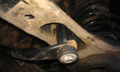

na rampě to neuděláš. Můžeš to třeba udělat tak, že zvedneš jedno kolo dovzduchu. Pak si auto třeba podložíš cihlama a prknem, či tlustou gumou a pustíš to na to pak. Vezmeš hever a začneš zvedat kolo třeba za kotouč do takové vyýšky, kde stabilizátor nebude ve vzkrutu vůči druhému kolu a pak můžeš pohodlně odmontovota tyčku a vrazit tam novou. Je to operace na 10 min.

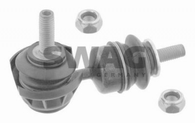

dandyta

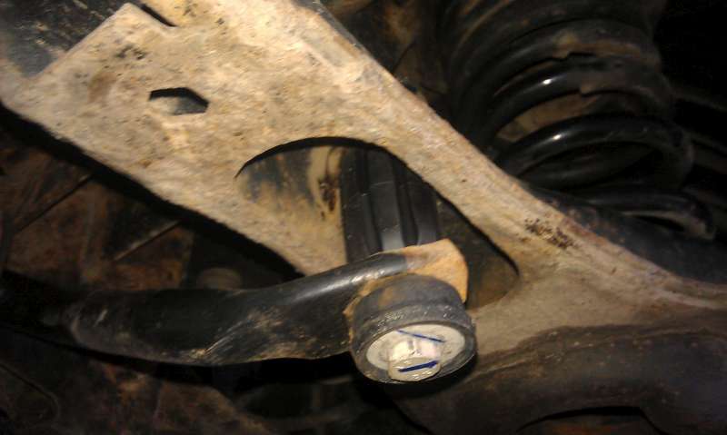

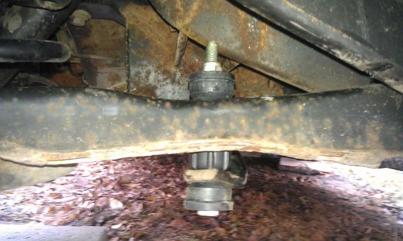

ja som mal jednu strihnutu a druha tam drzala len tak tak.. montaz je jednoducha:
- stare najlespie rovno odrezat, povolit hrdzave ide naprd
- pridvihnut napravu heverom pod pruzinu a nahodit novy stabilizator .
Uprimne, mne tam pride ten stabilizator zbytočny.
Pripajam fotky novych tyciek..akurat som nevedel ako ich mam silno dotiahnut, nema s tim niekto skusenost ?
