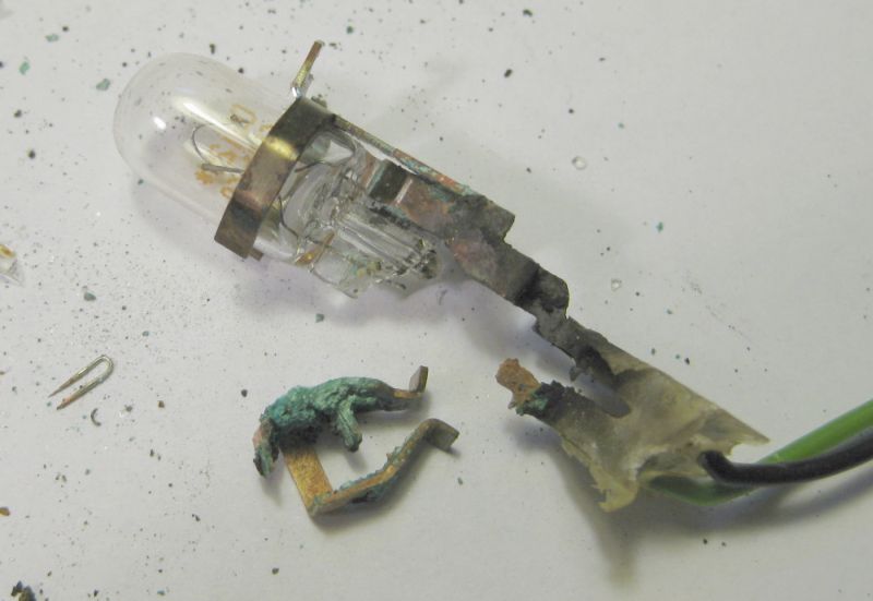

Měl jsem stejný problém, jedno světlo přestalo svítit. Podle návodu jsem šel na zrcatko se šroubovákem a s citem. Bohužel to nepomohlo, sklíčko světla jsem poškodil, a navíc po otevření, mi do ruky přistála žárovka, která byla sice OK, ALE TO CO JI DRŽÍ, BYLO UPLNĚ NA ŠROT. Celý na kousky

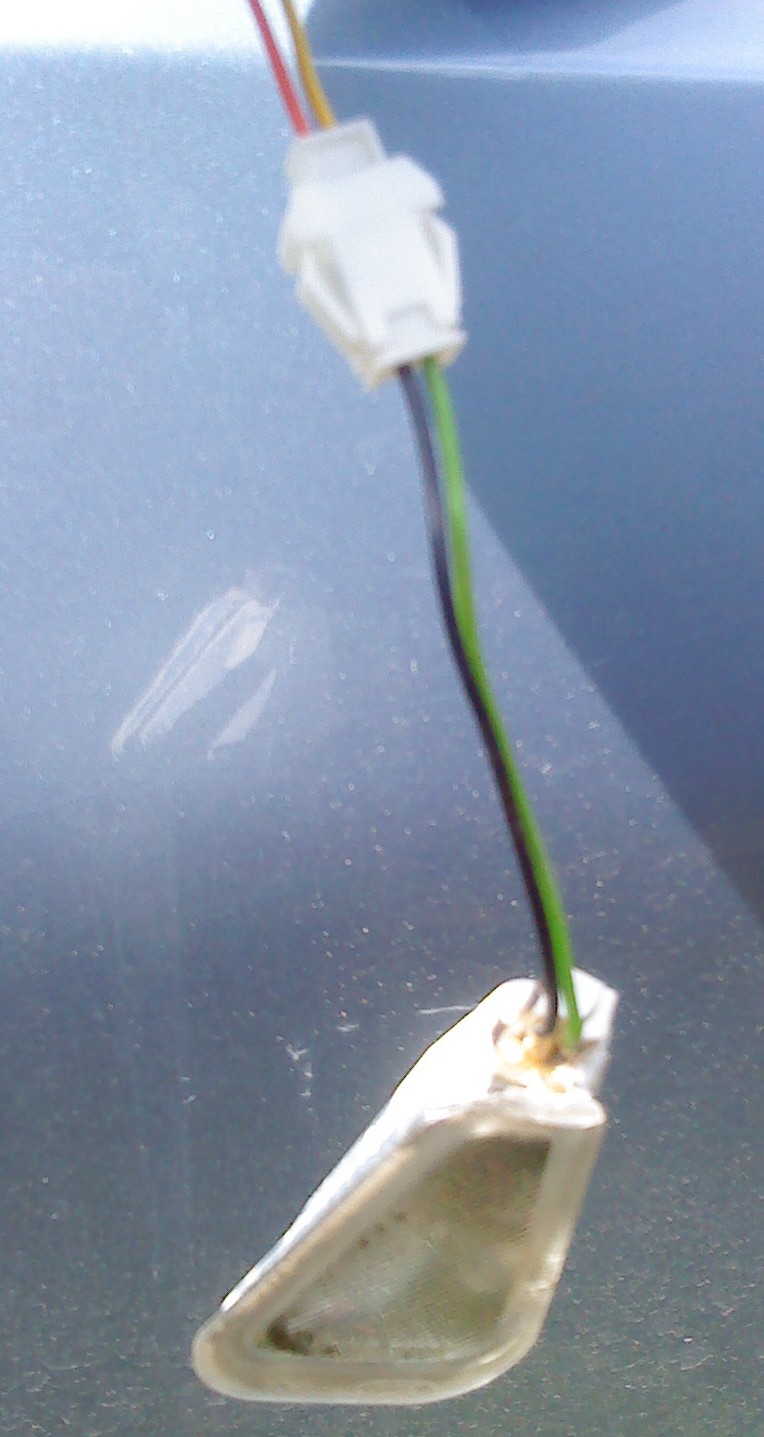

Tak jsem se dokopal k rozebrani jednoho zrcatkoveho svetla. Napajeni do nej leze, takze zarovicka.
Jenze jsem celkem nemile prekvapen. V manualu popsane vyloupnuti jsem provedl opatrne (stejne mi kousek upadl
) a svetylko vytahl ven - viz obr. Jenze na rozdil od manualu nejde objimka s zarovkou vytahnout, ale je to cele zalite = asi se meni cela lampicka. Stejne do toho zkusim vlezt a uvidim.
Nema nekdo aktualni cenu tohohle "priblizovaciho osvetleni" ? diky

Re: Nesviti svetlo v zrcatkach
Rozřezat dát tam Ledky a zalepit silikonem
Nejlepší řešení

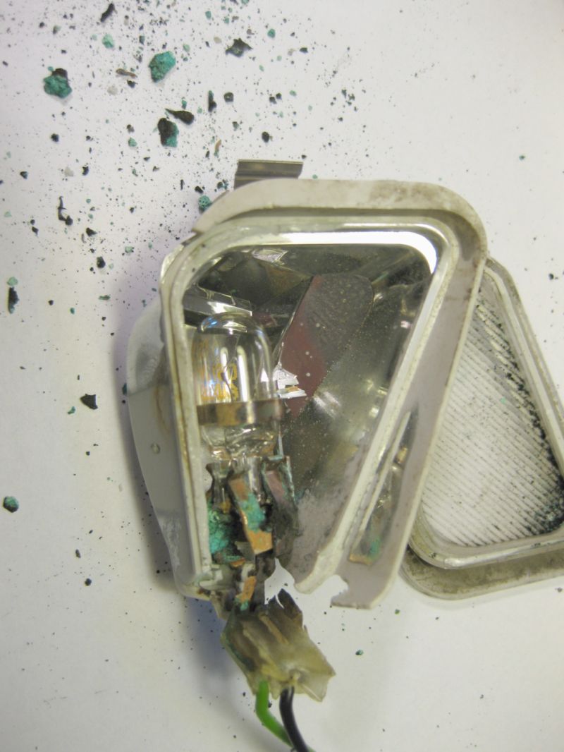

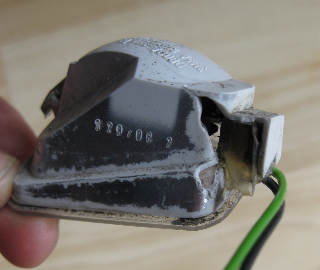

Tak jsem to rozebral a zarovicka je OK. teda relativne OK. V jinem vlakne jsme si diskutovali o automotive odolnosti. Tak tady nevim...

No, ta cena je snad za komplet zrcatko, ne? Mozna jeste s kouskem okynka.
Takze misto vymeny zarovky za 10,- je 1000? Enjoy.
Zkusim to predelat bud pomoci LED pasku (ale neni tam moc mista), nebo tam zkusim napasovat svetylko z DX. To bude potreba trochu pribrousit, takze musim prozkoumat PCB, abych nezrusil vsechny cesticky a zustalo svitit aspon 75% LED.
