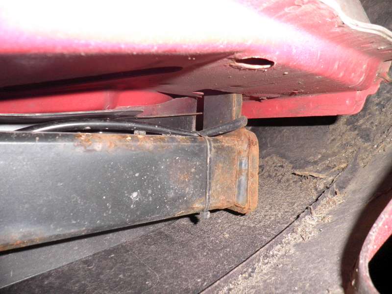

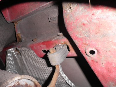

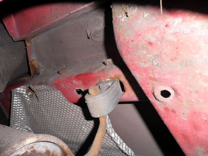

- Dragic
- Příspěvky: 3773
Re: tažné zařízení
Tak tady sem neco zespodu vyfotil.
snad ti ty fotky pomuzou

Re: tažné zařízení
dík moc tak jestli jsem tzo pochopil dobře nebo spíš vidím tak je to zastrčený do těch výstuh a sešroubovaný . no uvidím až objednám tažný , tak potom budu špekulovat jak ho tam usadit tady jsem našel tohle tažný http://www.amaroautodily.cz/amaro/eshop ... ated#anch1 tak ho o výplatu objednám a uvidím
- Dragic
- Příspěvky: 3773
Re: tažné zařízení
jj Presne tak

- Dragic
- Příspěvky: 3773
Re: tažné zařízení
Ahoj uchyceni by mělo byt porad stejne. Jakmile sundas naraznik uvidis 2 diry. a do tech ho jen zasunes to tazne. Do der v nosnícich srouby a cele to seroubujes. Opravdu toneni zadna veda.

- VH123
- Příspěvky: 1214
- Bydliště: Lovosice
Re: tažné zařízení
Tak přesně tohle jsem potřeboval vědět, díky moc. Ležel jsem chvilku pod autem a snažil se s tažným trochu laborovat. Nebylo mi jasné jak dostat do obdélníkových profilů ty dva plocháče skrz které se šroubují šrouby. Aspoň že umístění jsem našel, rozteč mi souhlasí.
