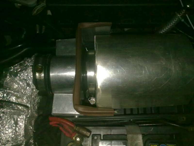

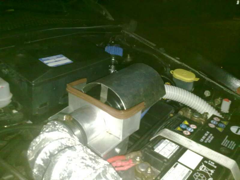

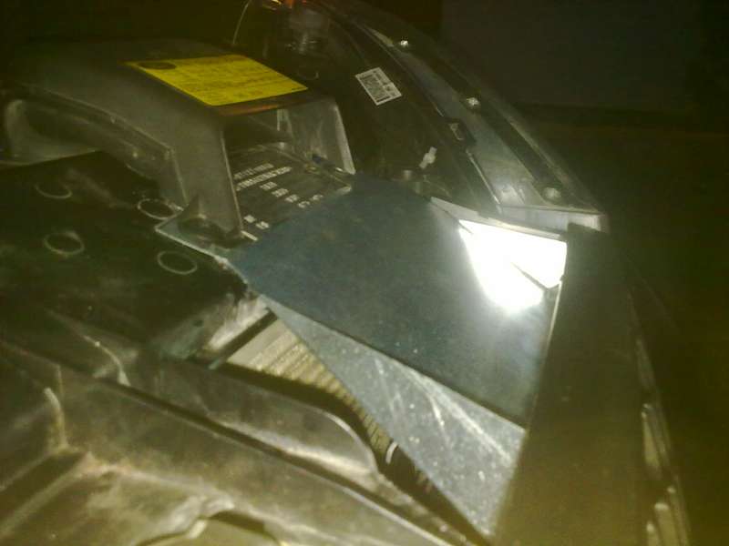

Příspěvek od Cimi » 03.12.2013 16:48
takže taková zkušební bastlená verze :D zduraznuji jen experiment ze spodu přívod z kobry je nahrazen novodurovým vedením na odpady. nad vstupem přívodu vzduchu ze spoda od kobry je plech vyhnutý aby se vzduch usměrnil směrem na spodní stranu kužele. horní oblouk z hliníku jsem udělal po vzoru štítu který se dá koupit asi za 400,- z leštěného materiálu ale proč tak vyhazovat tam už jde jen o vzhled ....myslim si že to má spíš význam aby na filtr netekla voda co se drží pak pod kapotou když kondenzuje
ta bílá hadice 50mm průměr s hladkým povrchem toho moc nepřivede je to provizorium zkušební zatim není moc kudy protáhnout delší vedení

Příspěvek od Fofan » 03.12.2013 22:24
Nahodou to neni spatny, skoda ze u 2.0 neni tolik mista na napor, chci si s tim taky nejak vyhrat az to pujde, kdyby nekdo vedel jak dobre upravit sani s kuzelem K&N budu rad, planuju vydobit karbonovej airbox na ten kuzel a proto se ptam: bude kuzel v airboxu lepsi nez vlozka? Dik

Příspěvek od Cimi » 03.12.2013 23:05
kužel bude vždycky lepší za předpokladu že bude odstíněn od tepla a bude mít dostatečnej přísun studeného vzduchu nejlépe přes kapotu ale to je docela zásah. Ja dal dohromady nápady lidí tady z fora. jednak ten přední plech do kobry možna nepatrně zlepší průvan zato se tam dostane asi víc bordelu takže to chce dřívěji čistit. nasávač tedy kobru sem nechal původní akorát sem z něj sundal ten hadrovej oplet a pak tu zdeformovanou část co ústí do airboxu a dal sem tam novodurová kolena -uvnitř hladká. ještě chci vyzkoušet jednu věc, jelikož to hrdlo kobry nahoře má poměrně malej průměr chci tam dát nějakou gumovou redukci na větší průměr klidně z těch 60-80mm takže až ke vstupu do airboxu bude to vedení širší a pak dát zase zužující redukci... nevim jakej to bude mít smysl u 1.6 ale viděl sem že to takhle dělaj na Integry R-type (ty to teda maj až mezi filtrem a škrtící klapkou. teoreticky by se tam náporově v tahu měl trochu navýšit tlak toho vzduchu a jestli ti něco z fyziky říká rovnice kontinuity tak možná pochopíš že pokud za jízdy za určitého tlaku který se vytvoří prouděním vzduchu budeš hnát vzduch ze širšího profilu do užšího tak se stejný objem vzduchu z průměru S1 do užšího S2 bude tlačit asi o třetinu rychleji tedy by se prostor spodní části airboxu rychleji plnil vzduchem z toho nasávače. pak by filtr mohl mít lepší dýchání :)
těžko říct jestli to spíš neslouží v tom sání jen k prohloubení zvukového efektu

Moc zajimava teorie, mas naprostou pravdu, zapracuju na tom tak diky :palec_nahoru: Ono tim ze je ten kuzel velkej tak sem vazanej prostorem na vyrobu toho airboxu,proto sem se ptal jestli neni lepsi bavlnena vlozka ve vetsim airboxu nez kuzel ve stisnenejsim prostoru,ale ono to pujde 8) taky uvazuju na presunuti akumulatoru do zadni prave casti auta jak uz to par lidi udelalo kvuli rozlozeni vahy a ziskani mista pod kapotou
