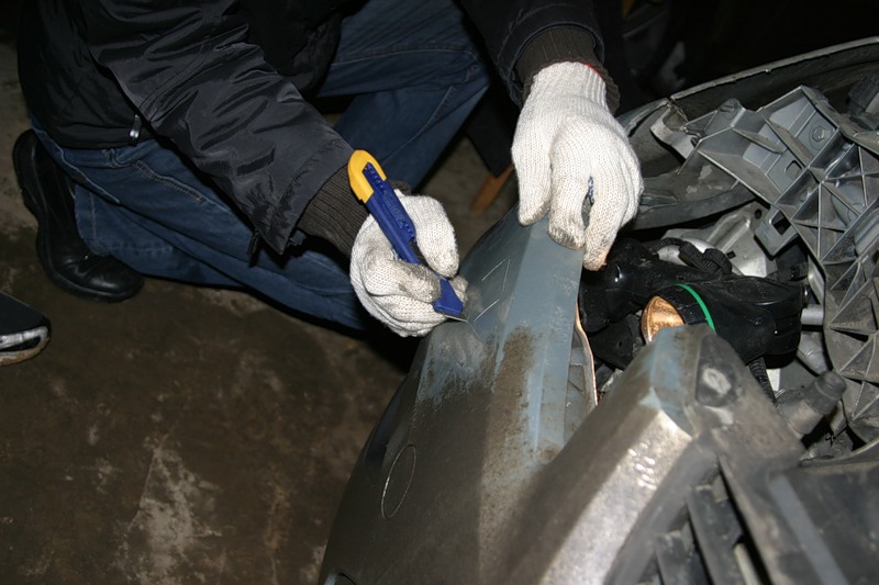

Titanium snadno a rychle :mrgreen: . Dobrá práce, opět :wink:
Ale není něco špatně? Mě teda origo ostřiky takhle nepolejou celý auto, jen to za jízdý trochu zteče na blatníky. Mám ale před FL.

Ale taky bych rekl, ze neco je jeste nedoreseno. Taky mi trysky takhle nelijou kapalinu po cele kapote, ciste a jen na svetla a ani od toho netece takovy proud kapaliny na zem.
Kapalina se dostane max. kousek nad svetla, ale rozhodne ne na celni sklo.

... kdyz se kouknete, tak to strika jen na svetlo (presne kam ma) - to ostatni je odraz a rozptyl ve vetru. Ale jeste to prozkoumam.

Aha, jj, ale to muselo teda fest foukat :)

... jeste dodatek: machri vyrezavaji naraznik takto
