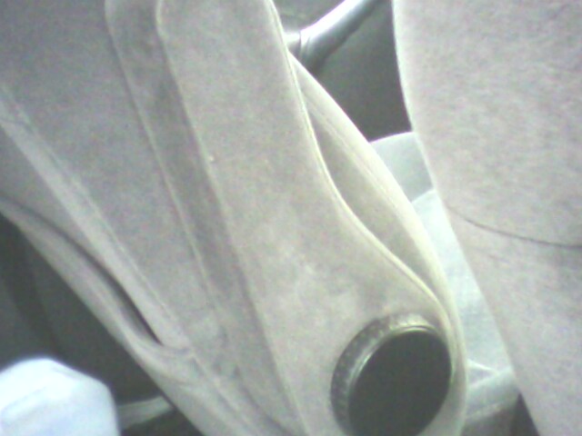

Mám prosbu a nejspíš je to k smíchu,ale mám na sedadle loketní opěrku a nevím jak ji dostat dolů.A ani ve fordu mi kluci moc nepomohli a opěrka je furt nahoře.Budu moc rád za každý nápad jak nato(krom skoč po tom a je dole
) ).Jde o banalitu,ale proč ji nevyužít když je tam od výroby.

Je to jen dohad, ale tuším že budeš muset odmontovat opěradlo, dole rozpojit ty plastové profily kterými je zakončeno čalounění a povytáhnout kousek čalounění nahoru. Jestli to je aspoň trochu podobně jako štelování bederní opěrky (což jsem před pár týdny páchal), bude tam buď nějaký zoubek/zoubky nebo pár šroubků.

Ahoj,riesil so presne tvoj problem.Opierka je preto stale hore,lebo mas urcite ulomenu cast mechanizmu stelovania,co je vo vnutry.mechanizmus je urobený z materialu,ktorý je podla mna dost prekaleny.Mne sa podarilo prudsie opriet pri nastupovani o nu ,nieco tam ruplo a ked som ju dvihol hore,uz sa nedala hnut spat.
Najskorej musis stiahnut dole koleso stelovania.Ide to dost tazko,lebo su tam take plastove zapadky.Ja som to sproste pacil smerom k operadlu spolujazdca a zrazu koleso skocilo dole.Potom v spodnej casti potahu opierky je zips ktorý odopnes a das dole potah aj z molitanom a ostane ti uz len plastový zaklad .Zo strany od spolujazdca najdes samozaistovacie podlozky,ktore tenkým skrutkovacom stiahnes dole.Z bocnej strany od operadla vodica su tri skrutky a po ich povoleni sa dostanes do vnutra opierky,kde najdes uz spomínaný mechanizmus.
Ja som potom opravu riesil tak,ze som odstranil polmesiac stelovania prec z trubky,na ktorej sa otača opierka.Bol tam sproste navarený.Miesto neho som potom vysustruzil prstenec a nasunul na trubku otacania opierky a na troch miestach zaistil proti pooteceniu imbusovými cervikmi M6.Na ten prstenec som navaril dve pasovinky,co sluzia ako doraz pri sklopeni a vyklopeni opierky.Ostatne,tj zapadku aj pruzinu som pouzil povodnu,len miesto polmesiaca je prstenec z navarenými dorazmi.Sice som prisiel o moznost stelovat sklon opierky ale mne to nevadi,aj tak som ju mal stale nastelovanu na prvom zube.Skoda ze som to nepofotil,ale ked to otvoris,uvidis co tam je.

Diky moc.Jak čtu tak bez demontáže se to neobejde.Kouknu a uvidím co na me vyskočí.

Kdyby jsi vymontoval sedačky tak to máš nejjednodušší.
