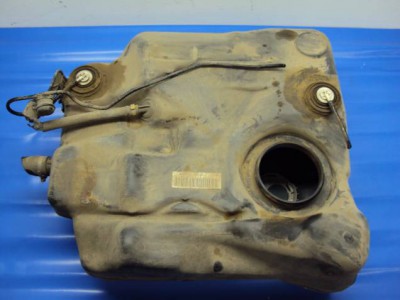

Nee, ted sem narazil na toto vlakno po nejake dobe, v nadrzi je zabrana proti odtekani benzinu od palivoveho cerpadla a tahle zabrana muze upadla a tim padem se benzin odlije od cerpadla pryc. Vzpomel sem si na to protoze kamos vyvaroval escorta a nadrz mel sundanou tak sem do ni koukal a je to jenom plech pribodovany dvema body k nadrzi - takovy pulkruh kolem cerpadla.

Ve Fordu mi poradili, ze to muze byt vyckem nadrze. U meho auta jsou na vicku 2 saci kanalky na vzduch
(ani ne 1mm prumer). Jak autu pri jizde postupne ubiva palivo v nadrzi, dostava se prave pres tyhle 2 kanalky
do nadrze vzduch, ktery vyplni volny prostor po spotrebovanem palivu. Ale jakmile jsou kanalky ucpane, nemuze
se do nadrze dostat vzduch, v nadrzi vznika podtlak. Cerpadlo je to urcite miry schopno podtlak premoct, ale
kdyz uz je podtlak prilis velky, cerpadlo nenasaje palivo, to se nedostane do motoru a motor chcipne. Treba me
motor zacal vynechavat i s 1/2 nadrzi (cca 22,5 litru). Pri otevreni vicka nadrze se to projevi zvukem nasati
vzduchu do nadrze, jako v mem pripade. Kouknul jsem na to vicko a skutecne byly ty kanalky zacpany, prostouchnul
jsem je dlouhou jehlou, zajela asi 5 cm do vicka, pak uz byl citit odpor (konec kanalku). Dam vedet, jestli to pomohlo
az spotrebuju nejakem ten benzin. Momentalne mam plnou nadrz az k vicku
