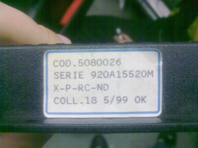

Zdarvim nedoávno jsem tu psal o problému s elektrikou ta už je vyřešená ale mám tu věcičku, kterou jsme našli dodatečně připojenou (můj vůz je FORD FOCUS COMBI 99). Je černá cca 20-15cm s original znakem ford je tam přípojka na 16kabelu uprostřed a ještě na kraji na 4. Jeji označeni je COD. 5080026 SERIE 920A15520M X-P-RC-ND COLL.18 5/99 OK toto je na štítku. Auto jsem koupil jako třetí majitel druhy majitel mi dal 2 kliče z toho kliček na DO nefunkční a říkal že nikdy neřešil jestli je v autě centrál nebo ne. U fordu mi řekli že jednotka na DO tam neni nebo aspon na mistě na kterém by měla být. Toto jsem našel zapojené u postek v interiéru. Nevíte někdo co by to mohlo být ? Na fordu mi nebyli schopni poradit

hmmm asi by to chtelo foto!!!

podle toho co jsem vygoogloval tak by to měl být přijímač DO. O kus výš máš odkaz

18.1. jsem Ti dal odkaz, ze ktereho vyplyva: je to dodatecne DO primo od vyrobce - co mas jeste za zahadu?SantaUchyl píše:Cau lidi tak ví někdo o tom něco nebo ne ?

Neví někdo jestli se dá k té přijímací krabičce koupit DO ? Ve fordu mi k tomu nic nedají a prý neví jak to nakódovat

Nevite někdo jak to zprovoznit ? Mám funkční příjmač i s DO (viz foto výše) zapojené ale nefaká nevíte někdo jak to zpárovat ?SantaUchyl píše:Přikládám foto

Nebylo by jednodušší cvaknout origo jednotku dálky a origo ovladač i s klíčem a bylo by??
