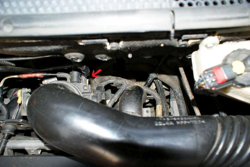

delal jsem tu jednu 1,8 a na sani jsou 2 plastove zaslepky (bíly plast ) a ty byly uplne ztvrdle a popraskane , pres ne si to prisavalo vzduch a nedrozelo volnobeh . tak bych se podival i na to , kdyz jsem je stahnul tak z jedne mi vicko hned upadlo a druha mela na sobe praskliny a tudy to prisavalo .

Myslíš ty dvě kulaté bílé věci zezadu škrtící klapky?foki píše:delal jsem tu jednu 1,8 a na sani jsou 2 plastove zaslepky (bíly plast ) a ty byly uplne ztvrdle a popraskane , pres ne si to prisavalo vzduch a nedrozelo volnobeh . tak bych se podival i na to , kdyz jsem je stahnul tak z jedne mi vicko hned upadlo a druha mela na sobe praskliny a tudy to prisavalo .

sorry za pozdni odpoved ale nejak jsem si nevsiml sveho jmena , ano to jsou ony

Tak jsem se tam dnes podíval, protože mám taky problémy s volnoběhem a obě záslepky jsou TOTAL !!! Poradíte někdo, jestli se to dá koupit, případně nahradit a k čemu to tam vlastně je? Připadá mi to, že už je mám v čoudu dlouho a jezdilo to doteď úplně normálně a volnoběh byl taky O.K.
EDIT: Tak už to neřeším, nahradil jsem popraskané záslepky jinými, které jsem použil úplně z něčeho jiného. Průměr trubiček, na které se záslepky nasazují je 8mm, takže jsem tam nasadil takové silikonové čepičky (možná je to takový měkčí plast), které měly stejný průměr a všechno už funguje tak jak má
(musel jsem tedy ještě vyměnit jednu podtlakovou hadičku co byla taky v čoudu)
