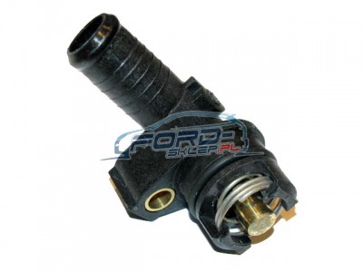

Mondeo MK3 TDDi a TDCi má skutečně termostaty dva ,je to tzv. velký termostat na vodním okruhu a ten druhý tzv. malý termostat je na chlazení oleje a je umístěný na vodní pumpě.

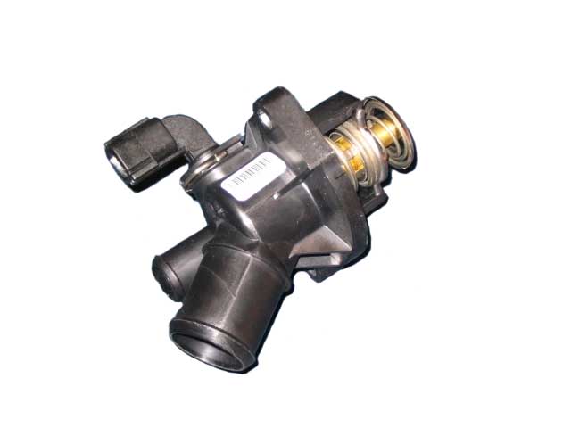

Na benzínové Duratecy je to bohužel ten drahý termostat vcelku s tím el. konektorem v ceně +-2300kč-možná že by šlo vyměnit jen ten prostředek ale to asi nepujde sehnat.

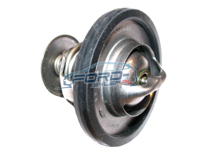

A na naftové Duratorgy je ten velký termostat samostatný v ceně +-600kč i těsněním.

Bohužel na benzín asi u nás jen u forda za nějakých 2350 fakt sem nějakou druhoovýrobu ještě nikde neviděl,v polsku snad něco mají.

termostat jsem měnil ve čtvrtek u známího,termostat 530 kč a práce asi tak 200,mění se jen termostat,ten druhý je v té pumpě ale prej je používanej málo.ale ohřívání se moc nezlepšilo,takže ten co jsem tam měl předtím byl asi dobrej.mechanik říkal že tady ty tdci mají problém se zahřátím.teplota mě vyskočí doprostřed,ale třeba sjedu z dálnice a teplota jde dolů v těhle mrazech a na volnoběh se ta teplota nepohne ani po půl hodině.
