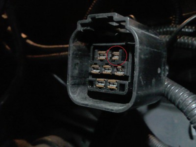

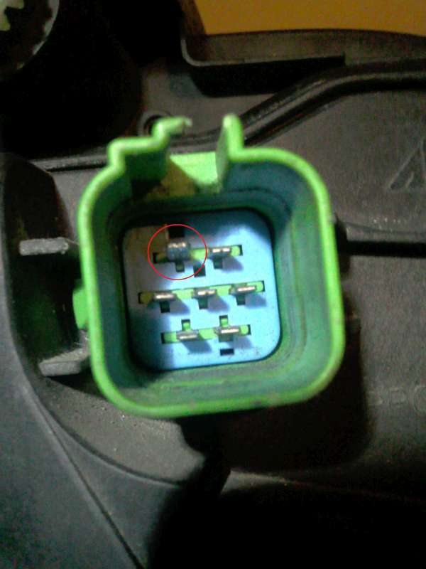

frantik.17
- Příspěvky: 8183
Re: Nefunkční dálková světla
Dámy a pánové, s potěšením v srdci, vám oznamuji, že už svítím
...ta kurvička pin, jak je zasunutej víc dovnitř, prostě se nepotkali piny a nesvítilo to
