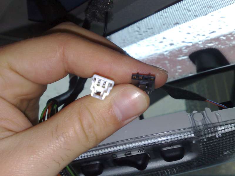

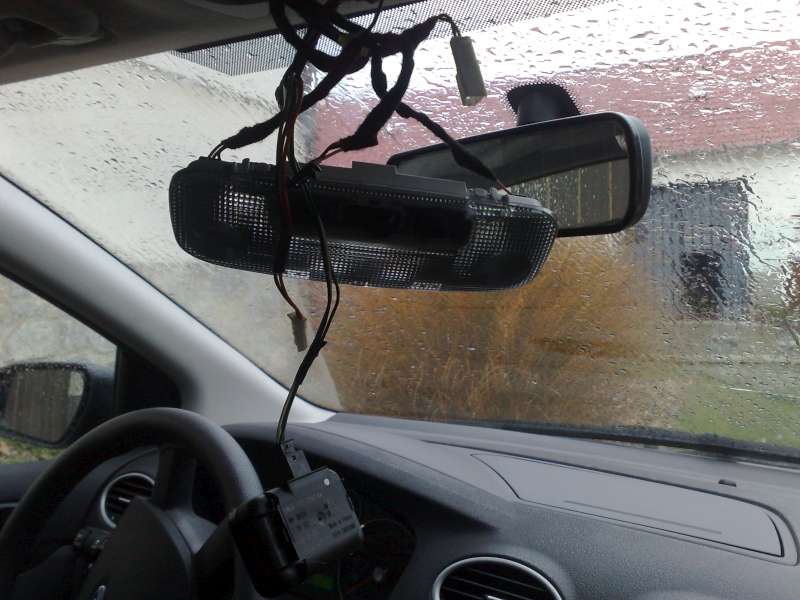

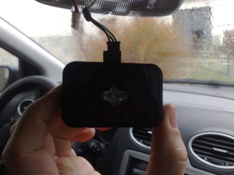

Tak jsem dnes našel dešťový senzor pod tapecem :lol: Zatím jsem ho odpojil a schoval doma.
A k tomu další 2 konektory....nevíte k čemu patří? (viz foto 2)

Příspěvek od ZaQik » 19.11.2010 12:45
cerny - cidla pro prostorovy alarm
bily - je rozmazany ... jake barvy maji kabely?
