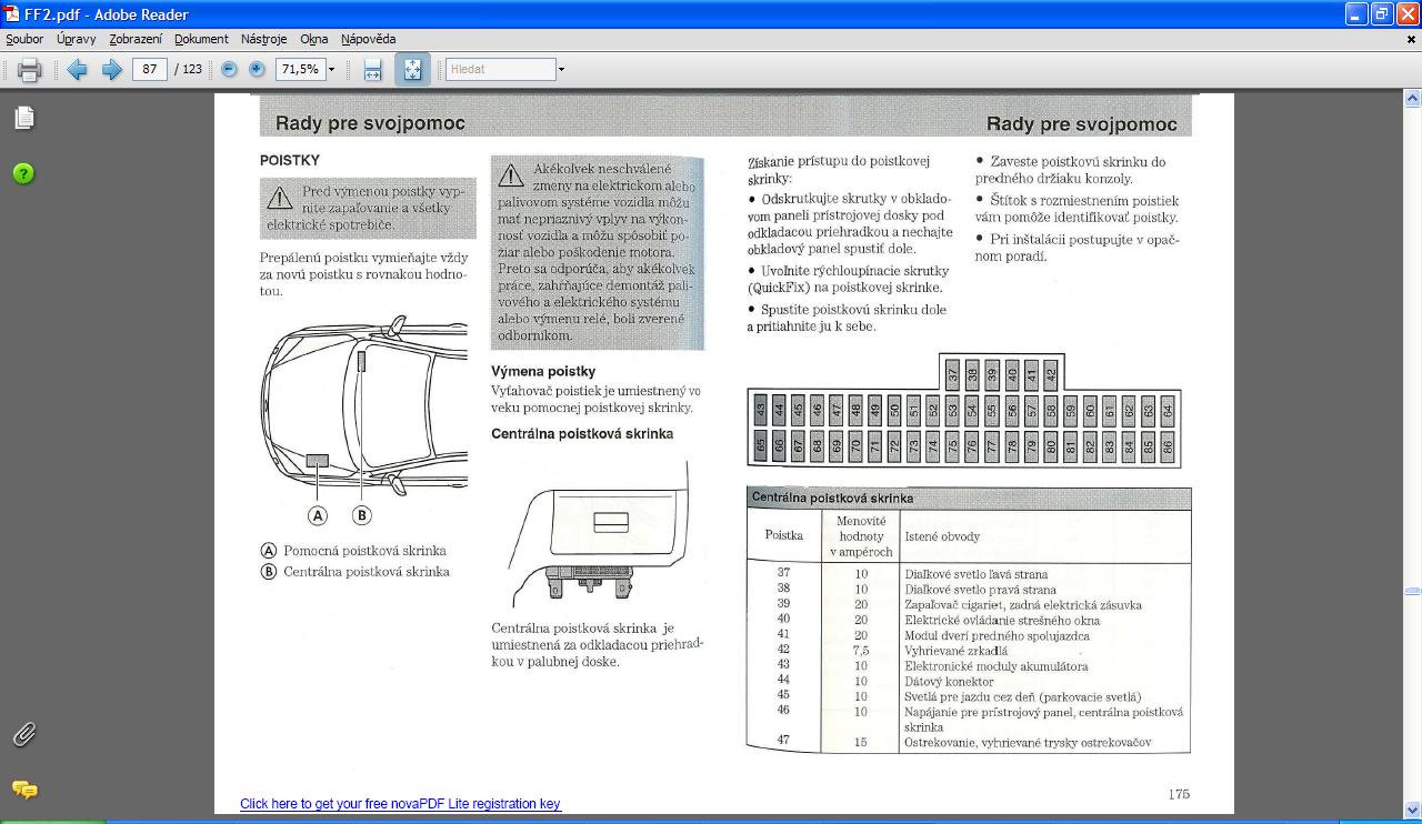

Zdravím nemá někdo schéma pojistek na FF II 2005 1,6 tdci jestli mužete poslat třebas oskenovaný na meilík jobe@centrum.cz ....díky moc

Re: schema pojistek
no potřeboval bych schéma co je pod palubkou páč co jsem stáhl zde tak to neodpovídá mýmu uspořádání...díky moc

Re: schema pojistek
toto ?

Re: schema pojistek
ju to je ono...akorád bych potřeboval cely seznam co která pojistka

Re: schema pojistek
... anebo si odtud (http://www.ford-focus.cz/forum/viewtopi ... 53&t=11711) stahne manual Ford Focus II SK a ma to taky.
