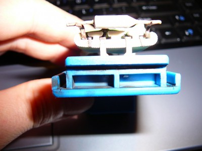

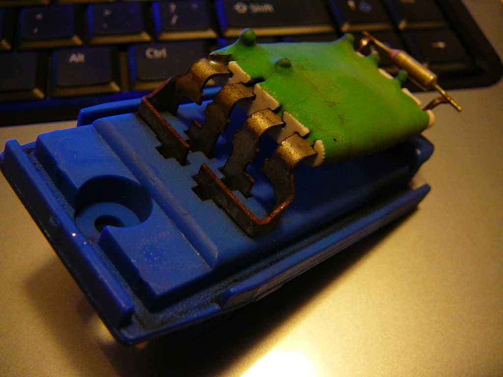

Tak som vybral ten regulátor, bolo to vcelku rýchle a jednoduché a skúsil som vymeniť tú poistku dole, stála ma 0,80€...starú som vytrhol, lebo to bolo asi zalisované a naletoval novú, dal späť a všetko funguje, paráááááda. Ďakujem za super pomoc, máš u mňa pivo :beer:

Tak jsem taky cosik vytáhnul z pod ksdtlíku, doufám, že je to ono a co je na tom teda špatné? nemám měřák, tak se ptám, prosím o radu, přikládám fotku. je to to dole?, kolik to má mít hodnotu ,když to budu kupovat?

Mne pomohlo vymeniť tú poistku, vidno ju na prvom aj druhom obrázku, je to tá vec ----===>----. I keď pôvodne som plánoval vymeniť celý ten regulátor čo držíš v ruke. :). Cena poistky ma vyšla na 0,80€ a celý regulátor som našiel na nete za 22€.
