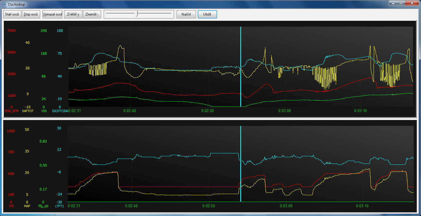

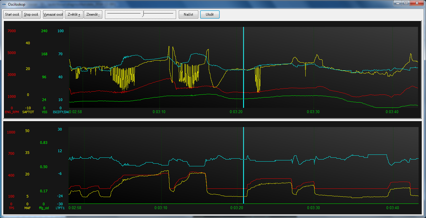

Re: prodleva reakce motoru - zblazneny predstih

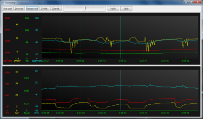

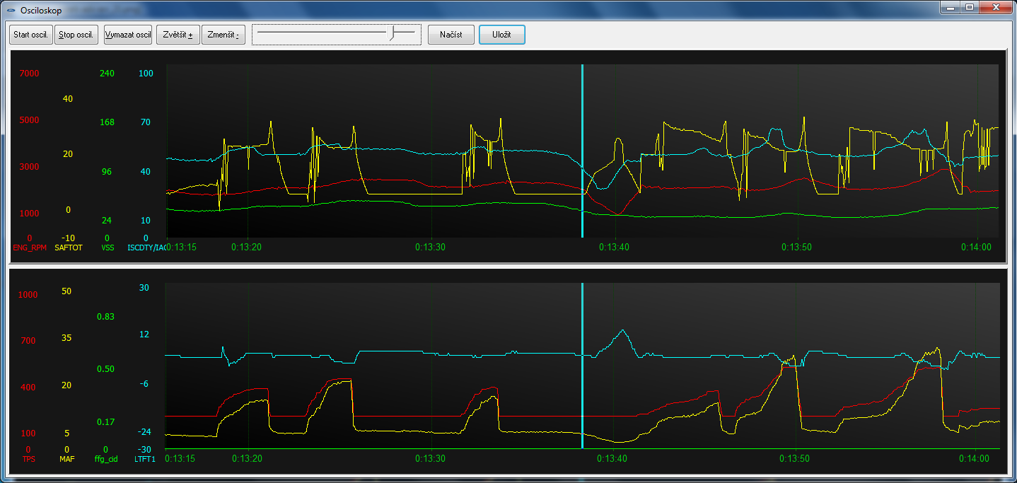

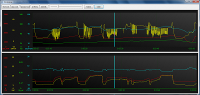

Za studena cuká i mně. Připojil jsem ForDiag a zjistil, že v tu chvíli, když to po přidání plynu netáhne, tak je úplně zblázněný předstih - propadá se o cca 15-20 stupňů sem tam, viz obrázky a video dole.
Zkoumám, jestli to má souvislost s dušením (poklesem otáček na cca 400 rpm) při zastavení (také za studena), viz topic Volnoběh studeného motoru při dobržďování, dnes mi to nechcípalo.
Teploty od čidel hlavy a vzduchu jsou dle reality, TPS reaguje zcela bez výpadků, volnoběh je po nastartování i prvních cca 30 s zcela OK, pak akorát na první křižovatce bývá krize. Nová lambda cca před měsícem. Mám malé výfukové ventilové vůle (cca 0.18 - 0.23 mm, má být 0.31 +/-0.04) -- mohou takhle studené rozházet předstih? A když se ventily zahřejou, prodlouží se víc než hlava, takže vůle vzroste, nebo naopak?
[youtube]http://www.youtube.com/watch?v=9D653JKrTZs[/youtube]

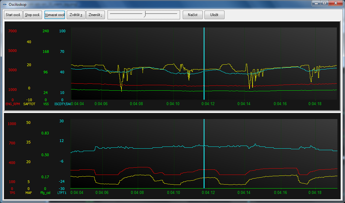

Tak dneska jsem provedl další měření. Dal jsem tam jinou cívku a jiné kabely (starší z Mondea 1.8i), ale nulová změna, chování je identické.
Tomin: Dík, podle tvého emotikonu koukám, že to asi nebude standardní stav, to jsem rád i nerad zároveň. Na 1.8 16V čidlo klepání není, dneska jsem ještě schválně projížděl všechny PIDy a všechny "knocking" jsou deaktivované. Klepání motoru úplně poznat neumím, ale zvukově při rozjezdech nedělá nic divného, takže téměř jistě "neklepe". Tedy, trochu nepříjemný zvuk se z motoru každý takt za studena ozývá, servisák říkal "patrně vyčlochtané válce"
, které se ale teplem zatáhnou a pak pak motor běží dle mého sluchu hezky.
V těch kritických cca 2-vteřinách po přidání plynu navenek motor nedělá spíš nic :/ Podle grafů je vidět, že podle plynu okamžitě adekvátně vzroste spotřeba vzduchu na MAFu, ale už téměř nerostou otáčky ani rychlost: motor svůj výkon asi spotřebovává na to, aby sám sebe brzdil. Bezva. Lehoučce to zacuká a pooomaaaloučku zrychluje, ale skutečný zátah motoru nastane až když na grafech přestane kmitat předstih. Máte představu, co všechno na autě může způsobit, že se předstih takhle rozhází? Podle čeho ten motor vlastně primárně předstih počítá? Má na to nějakou mapu? Nemůže vynechávat čidlo natočení klikovky/vačky?
Ve větší míře to přestane po cca 5 minutách provozu, ale stejně i po zahřátí to tam trochu zůstane, prakticky po každém zmáčknutí plynu motor nejdřív maličko na cca 0.5s "ubere" a pak teprv "přidá", na druhém grafu je vidět, že krátké zákmity jsou skoro na každém zmáčknutí plynu. Je tahle míra kmitání předstihu normální? Na benzín to dělá možná trošku víc než na LPG, ale prakticky to je podobné.
Tomin: jde ve ForDiagu zobrazit holý (a) signál snímače natočení vačkového hřídele, (b) signál snímače otáček?
Čidlo "ffg_cid" mi dává konstatně nulu (???) a čidlo otáček jsem našel jen "ENG_RPM", které je v grafech.

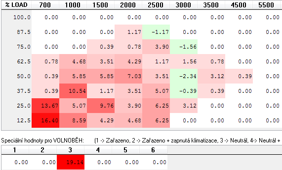

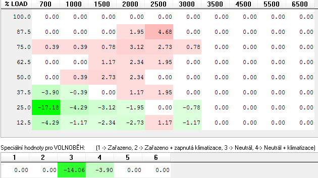

- velké snížení adaptací na volnoběh a malé zatížení (viz obrázek) - konečně jsem našel vacuum leak!
