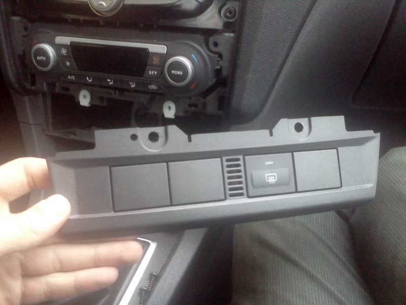

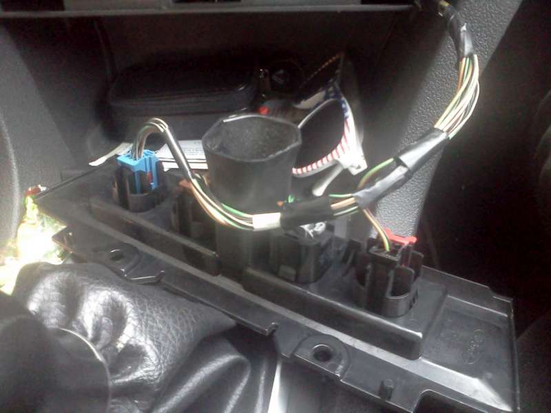

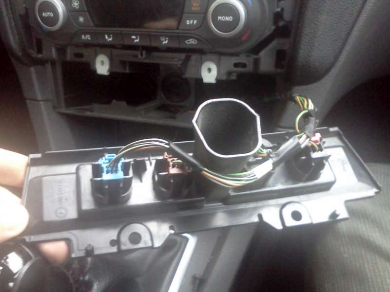

Ahoj,
tak jsem se po dlouhe dobe rozhodl, ze si to vyhrivani konecne udelam. Decky uz jsem nejake sehnal a tlacitka taky, tak jsem dneska rozdelal oblozeni a zjistil jsem, ze tam nenam ty dva cervene konektory, do kterych se pripojuji kolecka na regulaci teploty. Ale je divne, ze pojistku na vyhrivani osazenou mam. A mam take osazene vsechny tlacitka pod ovladani klimy, pritom tlacitko mam pouze jedno, a to vyhrivani zadniho okna.
Nezda se vam to divne? Poradil by mi nekdo co s tim?

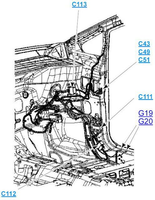

... podivej se, zda Ti vede drat z konektoru C102 pinu 5 a z C112 piny 17 a 23.

Nezbývá tě než natahnout nové kabely, pokavad tam není příprava.

A ty konektory C102 a C112 mam hledat kde?
byl Ford Focus MK2 1.8 TDCi
- Příspěvky: 24988
Re: Vyhrivani prednich sedadel (made in Ford)
C102: http://img38.imageshack.us/i/img003fe.jpg/ (Tvoje pojistkovka ma mozna jiny tvar, ale konektor je stejny)
