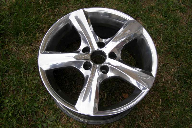

Pro ty co by si doma rádi vyleštili kola do ysokého lesku tady udělam vlákno s návodem atd.
Já když jsem leštil kola před 2 lety tak jsem o tom nevěděl skoro nic. Snad to tedy někomu pomůže když se do toho bude chtít pustit.
Prakticky jde o to že se kola zbaví nátěru a podkladového materiálu. Na to je asi nejlepší klasickej barvožrout. Já osobně jsem ho na kola nanášel asi ve třech vrstvách. Po každém nanesení barvožrouta jsem sundat část vrstvy. Lak a barva jdou docela dobře. Ale pod tím je ještě takový černý nástřik. Ten jde trošku hůř. Po opětovném natření barvožroutem jsem ho musel seškrábat nebo jsem si pomohl kartáčem na vrtačce.
Po sundání nátěru přijde další fáze a to že se musí kola vybrousit dohladka. Na to jsem si koupil kotouč na odstraňování starých nátěrů.
http://www.maister.cz/specialni-odrezov ... 00-cz.aspx
http://www.brusivo-luko.cz/objects/text ... c00067.jpg
Je to ten modrý vpravo nahoře. Je i v černé barvě.

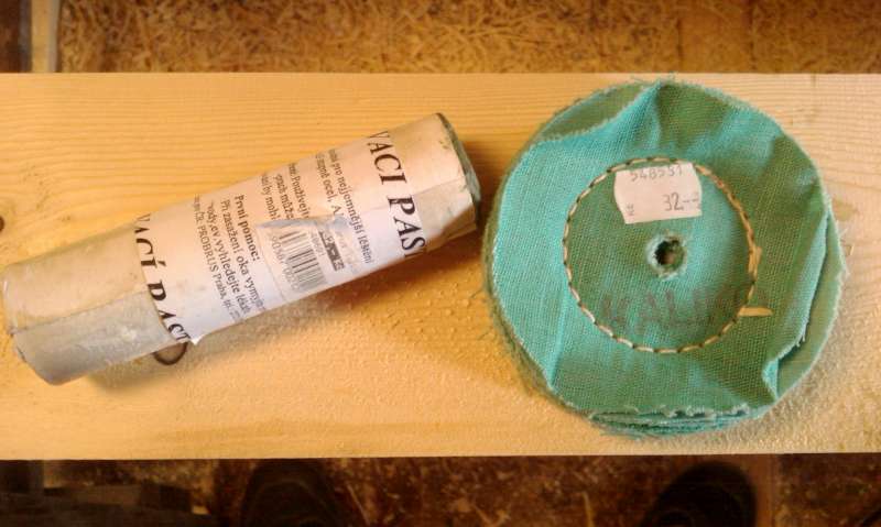

Poté jsem už ručně za pomocí brusných papíru až do zrnitosti 2000 kola vybrousil dohladka.
A pak už jen použít leštící pastu a bavlněný kotouč a leštit a leštit.
http://www.brusivo-luko.cz/cz/produkty/lestici-kotouce/
http://www.mat-online.cz/zbozi/-kotouc- ... rovy-100mm
http://www.brusivo-luko.cz/product/unipol-0131-25/
http://www.mat-online.cz/zbozi/-pasta-brus-lestici-180g
Já tohle vše zakoupil v prodejnách s brusivem atd. (v globusu mají i sadu na leštění)
Orientační ceny:
Brusný kotouč 50kč
Pasta 83 kč
Bavlněný leštící kotouč 32 kč
Brusné papíry cca 60 kč

No nervy to ze začátku byli. Musíte taky počítat s tim že se na tom nechá tak 60 hodin práce. Ale lepší než za to dát tak 12000 kč.

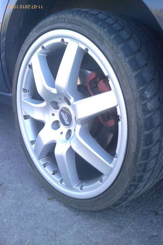

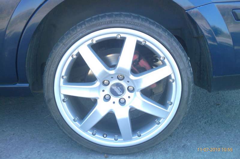

chtěl bych taky kola vyleštit, ale podle mě to bude u mých kol hrozná prcačka...co myslite

Pak uz se to projizdelo kaliko kotoucem na vrtacce a zelenou brusnou pastou.
Nasledovalo lesteni kaliko kotoucem na vrtacce a bilou lestici pastou.

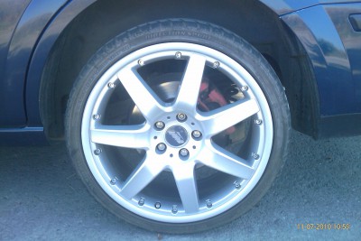

Romik: Ty jsi si ty kola sám lakoval. Myslím ty boční plochy atd. Taky o tom přemejšlim. Protože je tam furt dost bordelu.
Ford galaxy mk3 2008 2.2tdci
- r0mik
- Příspěvky: 9356
Re: Leštění ALU disků
gines: ted uz to neprelakujes, je to mastne od past (ktera je i v mikroporech) a to nesundas (leda ze bys mozna ubral poradne z materialu kol). Plochy o kterych jsem vedel ze budu lakovat jsem jen lehce zbrousil a nelestil.

kdybych ted přeleštil čelní plochy a pak je přelepil a pak přebroušil šnirglem ty boční lochy tak by to možná šlo ne....
- r0mik
- Příspěvky: 9356
z tech mikroporu tu pastu nedostanes. A abys ji dokonale odstranil musel bys si myslim vzit souvisly film hliniku z plochy kterou bys chtel lakovat. Nezapomen ze na vrtacku si tlacil a vznikalo i teplo pri kterem se ta pasta tavila. To uz mas mene pracne ty kola poradne prelestit
Cetl jsem na tuning-foru ve vlakne kde kluk nabizi renovace kol ze lestena kola poradne nejdou. I presto ze kola davaji do žíraviny na odstraneni laku tak vysledek neni zarucen. Byt tebou zkusim to udelat na kousku kola co to udela a zda to pujde.

kuci a co ty moje kola jak sem psal výše...rozhoduju se mezi leštěním a nebo lakem tak budu rád za každou radu
Now: Mazda 6 2.5i GTA 2008
- Příspěvky: 1780
- Bydliště: Plzeň
Jak tam jsou ty díry od šroubů to je docela problém. To moc nejde. Spíš bych asi vyleštil jen čelní plochy.

Čoveče já bych možná spíš vyleštil ten límeček...
