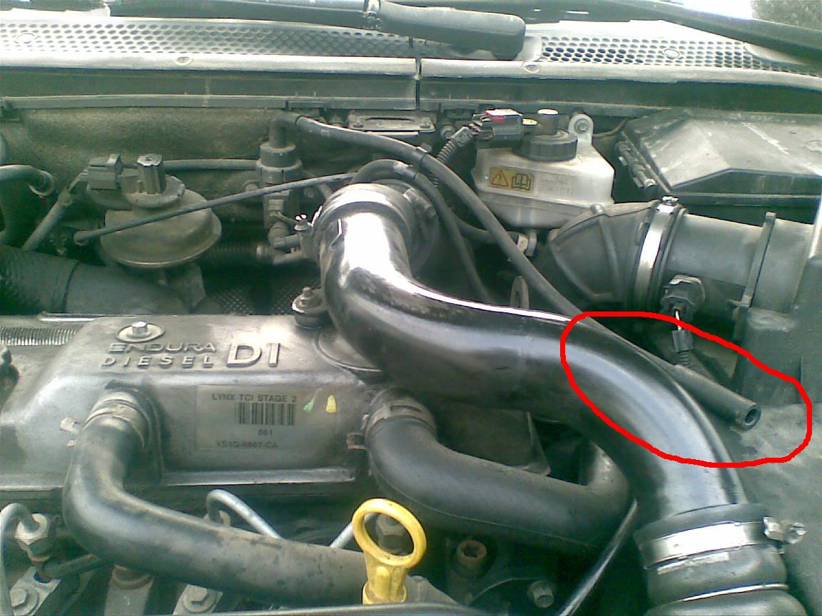

Zdravim,
po vymene spojky som si po case vsimol volne visiet hadicku (vid foto). Ked k nej prilozim prst, zda sa ze nasava vzduch -vznika podtlak. Pravdepodobne teda vypadla z nejakej pripojky od vzduchoveho filtra(moja domnienka), ale nemozem nikde najst kde ma patrit...
Pls poradte, najlepsie foto a ci je to volne dostupne miesto, ze si sam opravim.

Příspěvek od mikra80 » 18.10.2010 21:01
Zdravím,máš pravdu hadičku která ti vypadla je napojena do vzduchoveho filtru,je to z té strany co je ta silná hadice sánií motoru :perfect:

Příspěvek od foki » 20.10.2010 20:11
mezi silnou hadicí a pojistkovkou je vyvod
