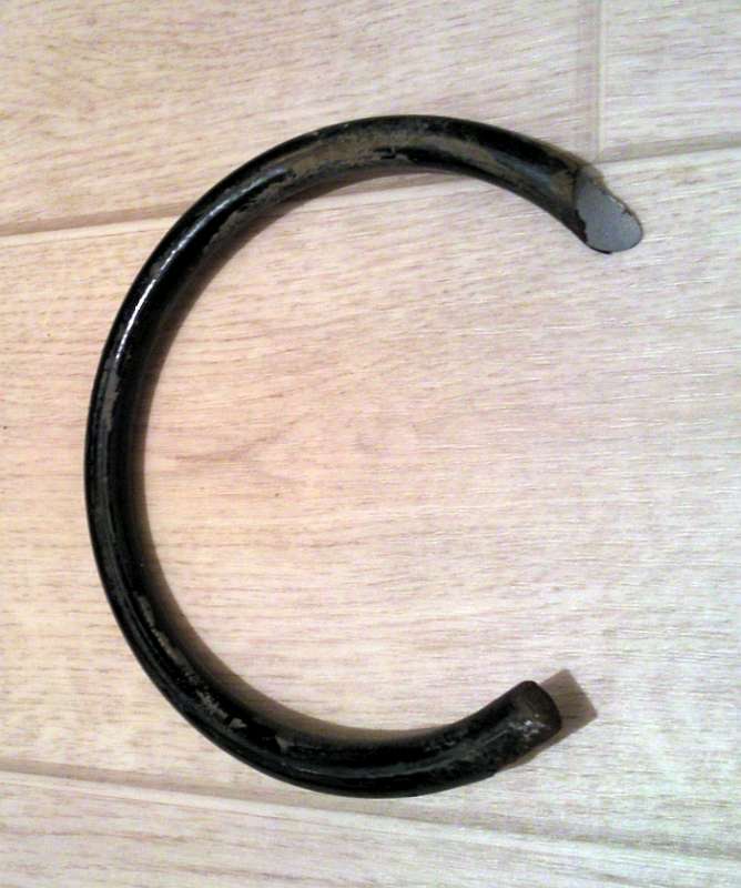

				Zdravím a obracím se na Vás s takovým trochu nezvyklým dotazem
Dnes při jízdě jsem najednou zaslechla, jakoby mi z auta odpadl nějaký kus kovu a nebo bych na něj najela a trochu ho rozhýbala po silnici. Pro jistotu jsem couvla zpátky a na zemi našla takový železný kruh, který je na jedné straně evidentně ulomený. Nemám naprosto tušení, co by to mohlo být, tak se ptám, zda-li to náhodou někdo nepozná. Průměr celého kruhu je 15 cm. Ještě doplním, že kruh je trochu prohnutý, takže neleží celou plochou na zemi.
Mám Focuse, r.v. 2004, před měsícem byl na technické a prý všechno OK.

				Vypadá to na prasklou vinutou pružinu, její část. Dosti častá závada u fordu.Prohlédnout spodek auta pružiny, u které chybí tento kus.

				Diky, to bude ono, proto ten prohly tvar. Akorat ja se v tom vubec nevyznam, takze netusim, jak moc muze byt takova zavada nebezpecna (k cemu ta pruzina patri, to taky nevim...). Pote, co upadla jsem jela asi 3 km a zadny problemy jsem nezaznamenala.

				Taky se mi to stalo, hned při koupi fofa a odjezdu z bazaru
 . Je to kus pružiny z podvozku akorad zjisti odkud, jestli předek nebo zadek. No a nech si vyměnit hned obě dvě. Jezdit se s tím dá ale je to děs....měl jsem prasklou levou přední a auto jelo na rovině do leva a musel sem to celkem dost přetlačovat, takže čím dřív to vyměníš tím líp.

				Dá se s tím dojet na opravu opatrně menší rychlostí, auto bude nakloněné na stranu,kde chybí závit pružiny, pružiny je kratší.Nechat opravit, co nejspíš.

				urcite vymenit, pruzinu koupis na vrakaci za cca 500,-kč/kus

				sa mi to snad len zda? alebo to fakt sú pružiny duté? Aspon to tak z tej fotky vypadá.

				Twisster píše:sa mi to snad len zda? alebo to fakt sú pružiny duté? Aspon to tak z tej fotky vypadá.
nene, je plná

				Ved to mi nejak neslo do gebule, logicky by to bola blbosť ale z tej foto to tak vyznelo.

				jj, ta šikmo ulomená část je taková čistě stříbrná, je vidět, že to je čerstvé

				kix.........je třeba vyměnit alespoň celý pár pružin ( vzadu nebo vpředu ). Určitě je lepší dát nové podle VINčísla  nebo značek na původních pružinách ( pokud jsou kratší ) .
