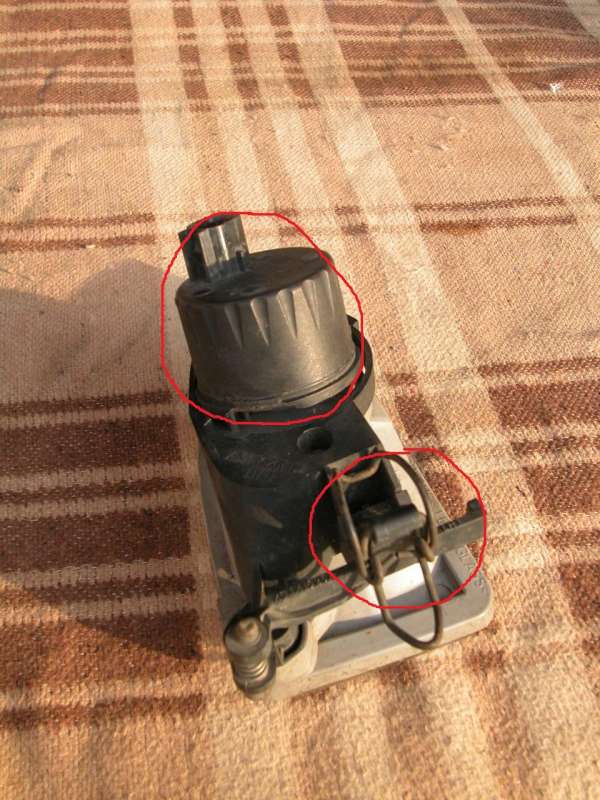

Ahojte, prosím vas nevite nekdo kde se da koupit vicko a ta plastova cast ve ktere je prichycena ta kovova svorka kterou se mlhovka upina do narazniku. diky za rekace

to me taky napadlo a nevíš jestli se to prodava i origo ve fordu? nebo nejnom s mlhovkou komplet?

jj o tom vím ale tem chybí to víčko a ten kovovej háček na příchycení k narazníku.

Jak znám origo Ford,tak to bude jen komplet za X tisíc,ale možná se pletu.Na vrakáči to bude za pár peněz.

na vrakovisti ti vetsinou prdaji celou mlhovku protoze vi ze se to neda koupit jinde nez u forda .
to perko s tim plastikem stoji 916kc a to vicko 364kc (ceny za kus )

po pár měsících, mam stejnej dotaz, našel někdo nějaký repliky? koupil jsem mlhovky ale záhy jsem zjistil že je k nim třeba ještě těchto pár serepetiček a nevim kde je sehnat za rozumný peníze. Našel někdo něco jinýho než vrakáč a origo Ford? mam doma uplně nový mlhy a chyběj mi jen tyhle "kraviny"
