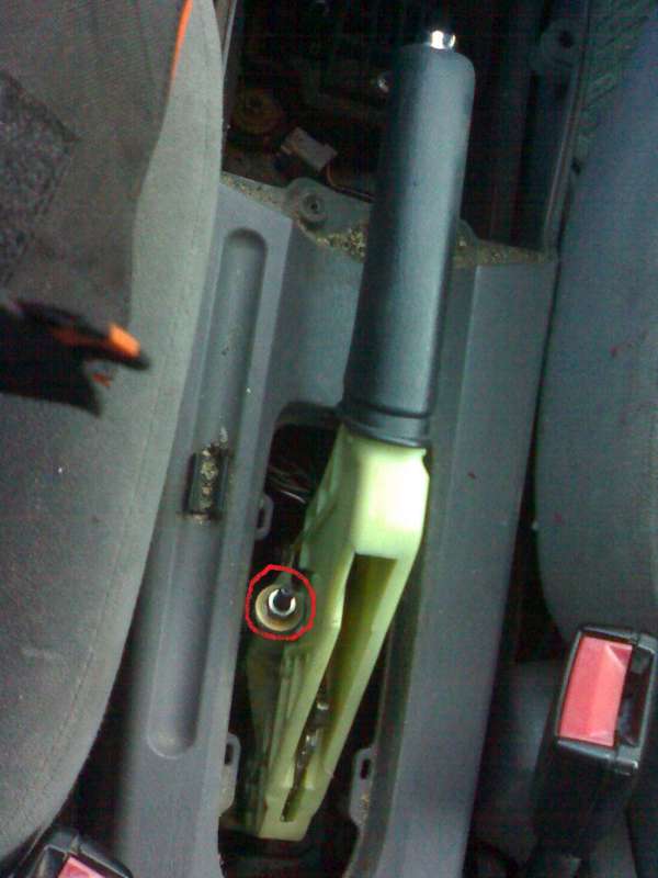

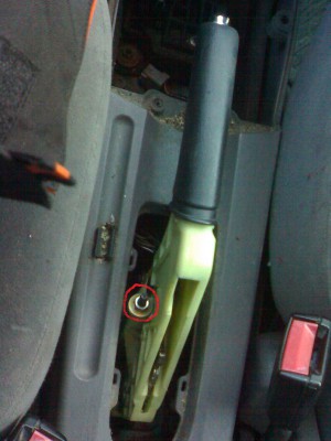

Příspěvek od Twisster » 21.09.2010 16:00
Povolit rucnu brzdu. Das dole tu manzetu na rucke a tam je matka tak tu povol a musi to ist.

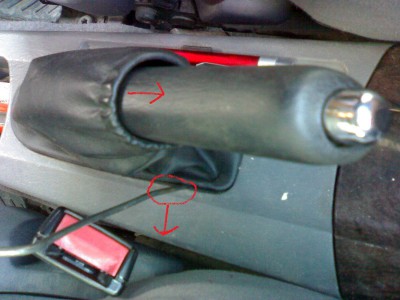

Re: demontáž zadního bubnu
Příspěvek od Twisster » 06.11.2010 16:56
Manžetu stiahneš v smere šípky a ptotm povoliť tu matku v krúžku.
