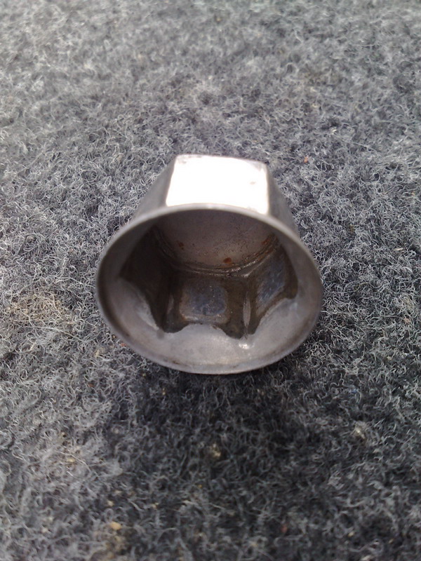

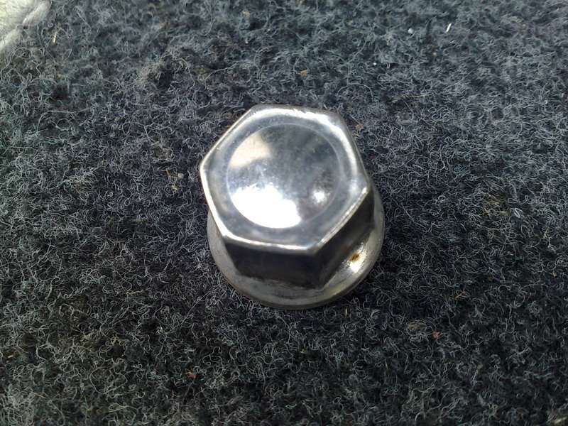

Daju sa niekde zohnat plechove krytky (ciapocky) ktore su nalisovane na maticiach pre ALU disky ?
Pri dotahovani pneu. pistolou sa mi na 3ks matic tieto ciapocky odtrhli a vypadli pocas jazdy. Tipujem ze asi nie, ale keby nahodou ...

nedají
, le lepší sehnat starší a postupně měnit , je to přiletovaný a vzduchová pistole to ráda rázem utrhne.Potom je matice na 18 klíč, měl jsem to na FF1 a pak postupně povyměnoval.

Na fofo 1 som mal poodpadane vsetky. Na krizovom kluci som si do 19ky jednu tu krytku vlepil a to som pouzival pri prezuvani
- Nonid
- Příspěvky: 5275
Re: plechove krytky (ciapky) matic na ALU
Ani neni potreba vlepit, staci poradne zabrat a uz nevypadne

Mikki: Letovane? Nerez na zeleznou matku nenaletujes, je to tam jen nacvakly...
- Příspěvky: 13656
Pokud to odpadne a podaří se to najít, tak něžně ve svěráku zmáčknout a naklepnout zpět. Mám takto opravované 4 matky a drží už 2 rokem... a jak je psáno výše, kurví to rázové utahováky.
