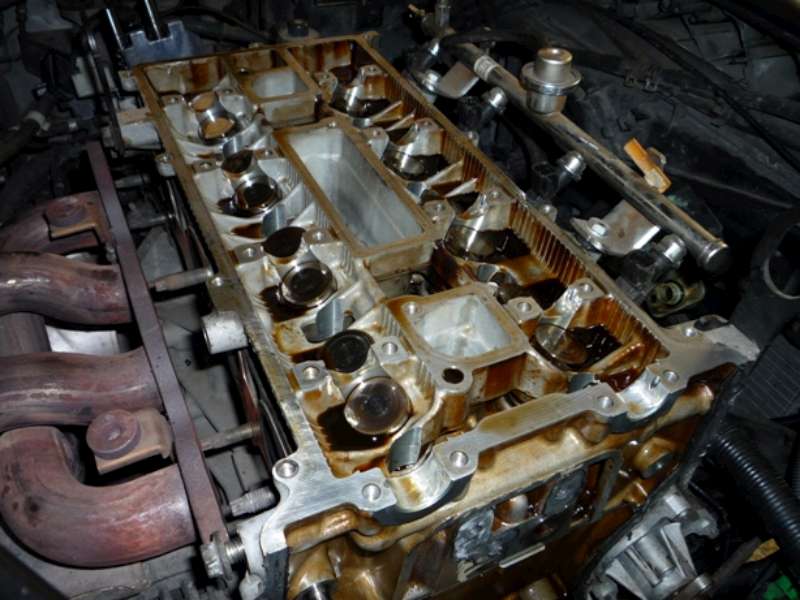

Motor má mechanické hrníčkové zdvihátka bez seřizovacích podložek s odolností na opotřebení po celou životnost motoru. Seřízení vůle je provedena výměnou hrníčků rozdílnou tloušťkou stěny dosedací plochy pro ventil a vačky. Rozvodový řetěz by měl být hlučný od 300 tis. km .
Proto je možnost sehnat náhradní díly u Mazdy řady 3 , 5 , 6 s označením MZR kde se jedná o totožný motor.

Po výměně těsnění pod hlavou z důvodu netěsnosti oleje jsem druhý den natankoval (převážně tankuji po rozsvícení rezervy a plnou) a po zahřátí začal motor hlasitě klepat (předtím motor neklepal). Studený byl tichý, jak se zahřál-klepal. Ventilové víko šlo dolů, kontroloval jsem uchycení (dotažení vaček), vůli ventilů, nastavení rozvodů. Všechno ok. S klepajícím motorem jsem vyjel celou nádrž. Bylo mi jedno, jestli se kousne, protože jsem na auto byl pěkně nas….ý
Natankoval jsem zase plnou a klepání bylo po chvíli pryč. Od té doby motor zase tichý. A se zdvihátky je to jak píše ballu. Hlavu jsem měl 2x dole a jsou tam opravdu mechanické hrníčky. Olej vymezuje vůli jen u napínání rozvodového řetězu.

Jo, ty hrníčky jsou tak jak píše ballu a i včera jsem si to ověřil u mechanika.. Ještě mě tak napadá, že kdyby ten napínák řetězu neudržel tlak, tak by to taky mohlo být tím - lehce se posune časování vantilů... Ale tohle budu řešit, až zase nebudu mít do čeho kopnout...teď mě čakeají přední brzdy, pokakanej motorek v pravém předním světle a vůbec komplet technická... A to jsem zjistil, že mi blbnou kukačky uvnitř v autě...nemaáte někdo černý navíc?
