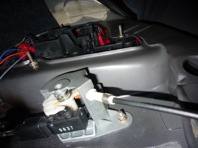

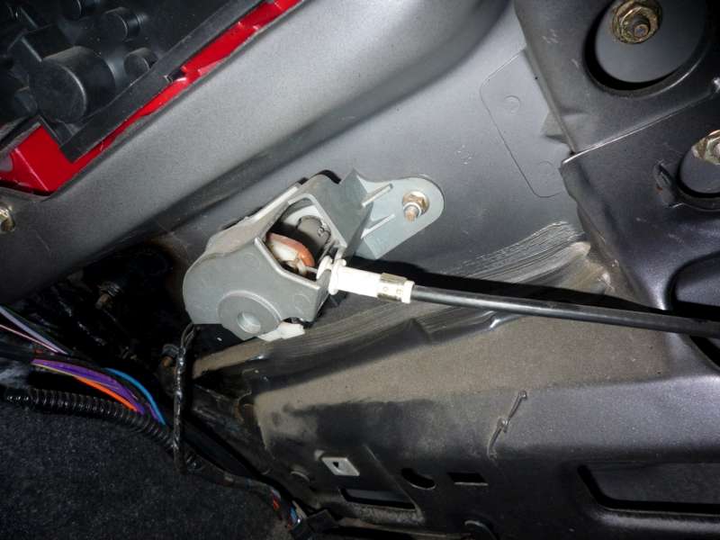

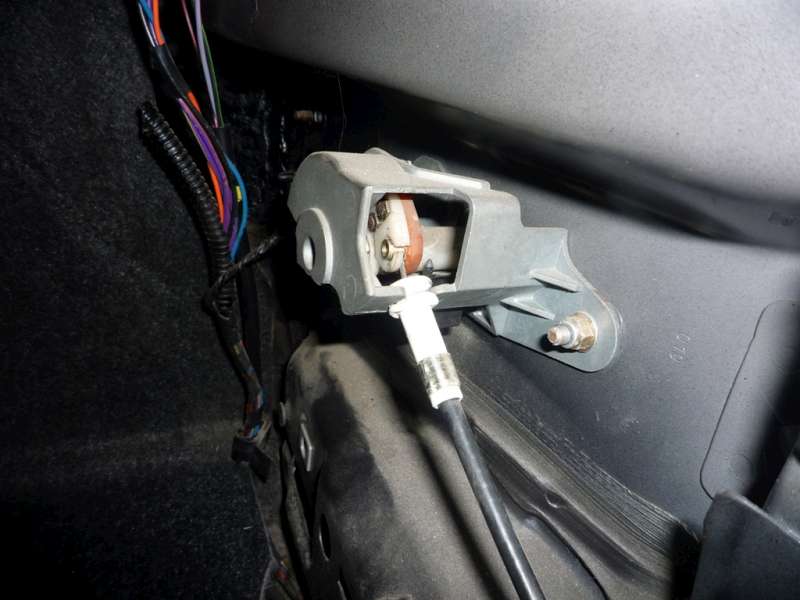

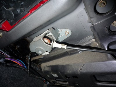

Zdravím pánové mám menší problém na fóru jsem to nenašel a tak se ptám jestli náhodou někdo kdo má model starší jak 2000 by nemohl poradit. Centrální zamýkáni funguje normálně, ale kufr musím otevírat klíčkem jinak ho neotevřu. Dnes jsem měnil žárovku v zadním světle a zjistil jsem, že u zámku na kufr je motorek, který ale nefunguje ( nevím ani jak by měl fungovat ) ale proud tam jde. Neví náhodou někdo něco?? Jo a zámek jde zamáčknout ale nic to nedělá.

rozebrat moturek, promazat vazelinou.. a opatrne, aby ses pak dostal do kufru :D ..pohledam navod ;)

Zatím moc děkuji (máš moc pěkný auto ) zkusím to rozebrat a uvidíme. Prosím tě a mohl bys mi říct jak to funguje ten motorek, protože kufr otevřu normálně klíčem a ten motorek netahá za žádny drát jak je v tom návodu to vypadá jako kdyby prostě vytlačoval ty dva čudliky co jsou na něm
