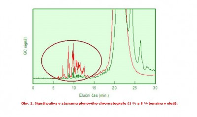

Obsah paliva v oleji je jednou z velmi důležitých vlastností motorových olejů. Pokud je u velkoobjemových vznětových motorů pravidelně diagnosticky sledován stav oleje, vyhodnocení obsahu paliva v oleji se vždy provádí. Nejčastěji se obsah paliva vyhodnocuje stanovením bodu vzplanutí oleje. Pokles bodu vzplanutí pod 180 � 190 °C u vznětových motorů znamená, že v oleji je již maximální přípustná koncentrace nafty. Pokud se takového stavu dosáhne na konci výměnného intervalu, stačí motorový olej vyměnit. Pokud je takový pokles bodu vzplanutí zaznamenán již např. v polovině výměnného intervalu, je už zapotřebí servisní zásah. Tyto základní informace by měl znát každý, kdo často přichází do styku s motory.

Jak již bylo uvedeno, palivo v oleji ovlivní také viskozitu oleje. Zkušený tribodiagnostik může již z hodnot viskozity pojmout podezření, že něco není v pořádku. K definitivnímu závěru je však vždy zapotřebí provést některou z výše uvedených analýz.
