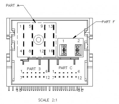

... predpokladam, ze auto (radio) uz v zaruce neni
Teoreticky jsou dve moznosti:
1. prichazi nejaky signal po CANBUS, ktery radio spatne vyhodnocuje
2. radio zlobi samo od sebe
ad 1. zkus vypojit piny 9 a 10 z konektoru A radia (radio by melo hrat dal, ale nevim, jak se zachova, kdyz ho zapnes s vypnutym zapalovanim) - pokud se PHONE nebude objevovat, tak se nekde "rodi" neprijemne signaly a netusim, jak je presne dohledat ad 2. odbornici radi:
The only thing you can try is to disconnect the audio unit multi plugs and aerial and press the power button 4 times ( this re-sets the audio unit ) then leave it for 5 mins before reconnecting it.
Pokud to nepomuze, tak prehrat soft.

Dik za odpoved...no na moje prekvapenie auto uz nieje v zaruke lebo som prekrocil limit 20 000 za rok...to mi povedali az vtedy v chorvatskiu v servise,ja som bol stale v tom ze je!Teraz neviem ci sa zaruka stahuje na cele auto (aj s radiom) alebo radio ma samostatnu zaruku...(auto mam zatial 2 roky)...a do elektroniky sa nejak nerozumiem tak do toho nebudem vrtat a aradsej sa spytam vo forde kolko by vyslo preinstalovat softw.
