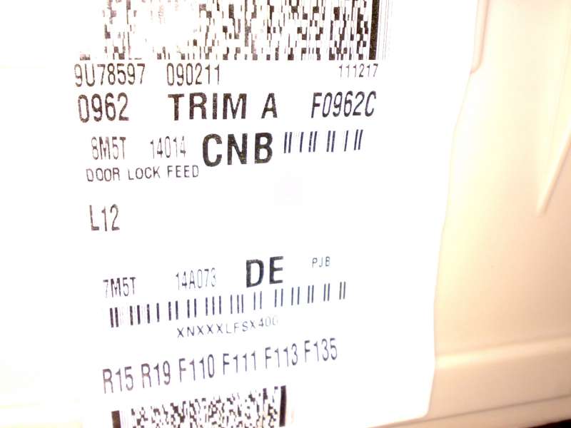

Snazil jsem se zjistit, co to vlastne je ten "GEM" a co vsechno umi ... a zatim jsem porad na zacatku. Chtel bych poprosit majitele FoFo II po FL, zda by prispeli parametry sveho vozu.
GEM se ukryva v pojistkove skrini pred spolujezdcem (ne v motorovem prostoru :) ) a jeho oznaceni naleznete z druhe strany nez jsou pojistky, pod cernou gumou, aby to spolujezdec nohama "neuspinil".
Pravdepodobne vas GEM bude mit cislo 7M5T-14A073-xx, kde xx jsou pismena, o ktera jde.
GEM ovlada: dvojite zamykani, alarm, alarm se senzory, dovirani oken, konfiguraci dalkoveho ovladani, dalnicni asistent (3blik), vyhrivani predniho a zadniho skla, stmivani interieru, tempomat, cyklovac/destovy senzor, ... :bebng:
GEM konci na Cx, Dx, Ex, Fx a Jx
GEM koncici "DE" umi: konfiguraci dalkoveho ovladani, dalnicni asistent, vyhrivani predniho i zadniho skla, stmivani interieru, cyklovac
MUZETE SE PROSIM ROZDELIT O SVOJE NASTAVENI AUT?

Jo, bude - mas auto stejny rok i stejne zakladni vybavy a stejne cislo GEMu.
Nenasel jsem nikde seznam Tvoji priplatkove vybavy, ale z fotek jsem videl, ze mas 4 el. okna ... jeste neco? (3ramenny volant nepocitam, to neni funkcionalita :) ). Ja mam jako Ty cyklovac, ale navic napr. vyhrivani predniho skla. To znamena, ze pokud bys dodelaval to predni sklo, tak GEM to umi a patrne staci jen mu zmenit parametr; neni treba ho cely prehravat.
A kdyz si dodelam 4 el. okna :lol: , tak je to zase jen parametr.

Mám 4M5T-14A073-DH-PJB.
A ještě jeden dotaz mám - ty konektory v pojistkové skříni lze beztrestně odpojit, aniž bych musel odpojit baterku? Rád bych pro začátek proměřil konkrétně konektor C99 se signály ze dvěří.
