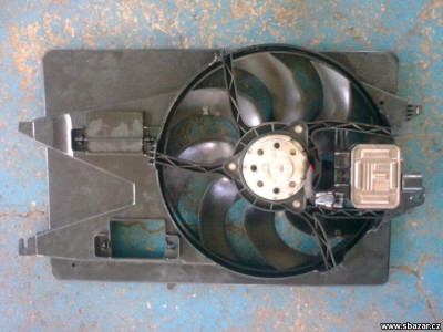

Dik za ponuku ale predpokladam ze mas dvojmotorovu saharu. Ja som to tu vlastne nespominal ale ja mam jednomotorovu, tie sa zacali montovat od roku 2005:
ale ak mas nahodou tuto tak daj vediet, alebo mozes hodit fotku? zaujimalo by ma ci tam nie je pouzity ten isty elektromotor.
Dik

Ne ne mám tu jednomotorovou a ty se dávali po faceliftu.
