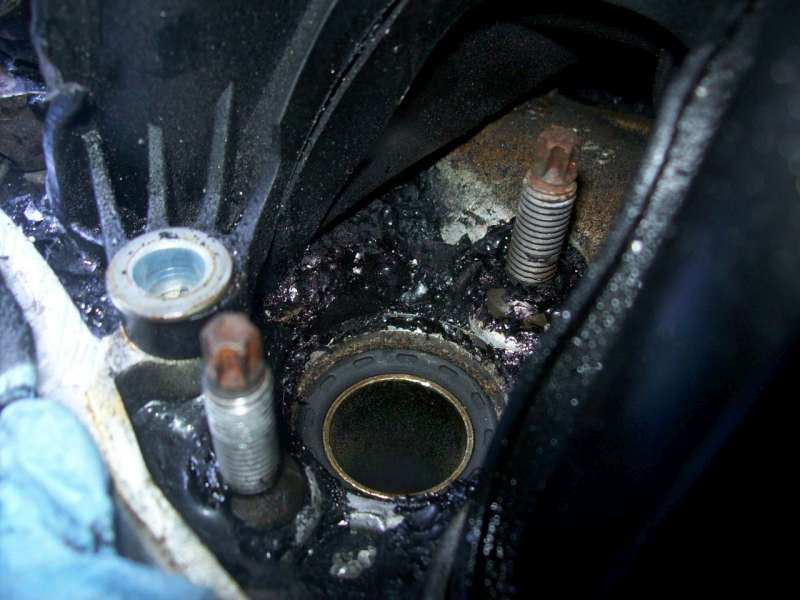

tak dneska zhruba od 2h odpoledne (schvalne pisu odpoledne protoze pocitam ze budu koncit kolem 2h rano ) jsem zacal vymontovavat jeden vstrikovac , protoze foukal pod tesnenim . co vsechno si uziju jsem netusil , nyni mam vstrikovac venku jdu se najist a za chvili budu pokracovat , pak sem hodim par fotek ktere jsem behem demontaze zhotovil . doufam ze jsem neodradil zastance dieselových motorů :dih: :huraa: :ble2:

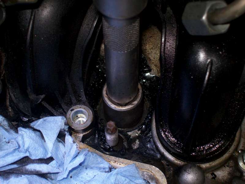

takhle byl zalitej vstrikovac vedle

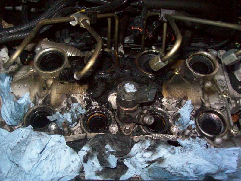

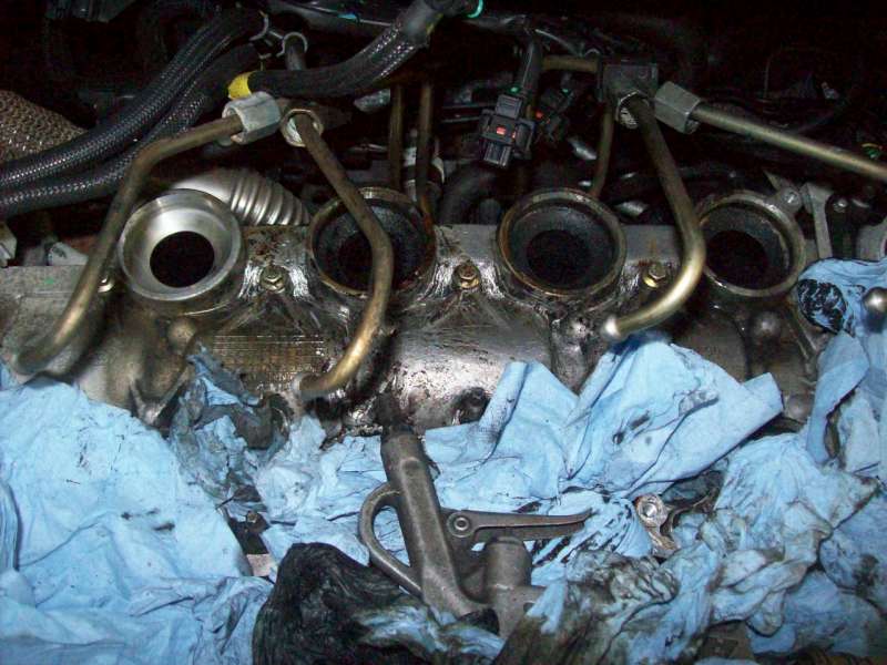

po sejmuti plastoveho sani , zapecenej vstrikovac stale nejde vyndat , zustavaji zbytky tesneni sani .

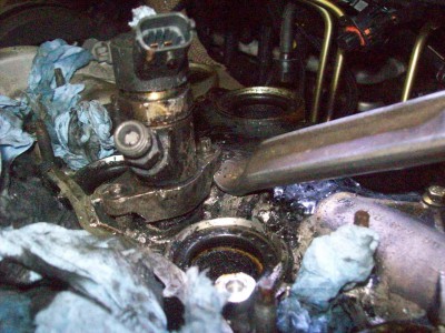

pokus o páčení

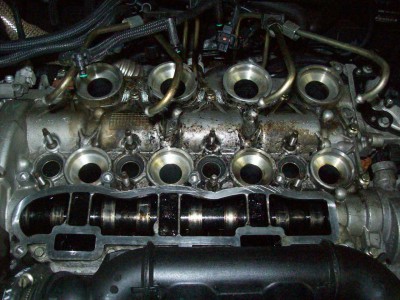

vstrikovac je venku a víko ventilů očistěné

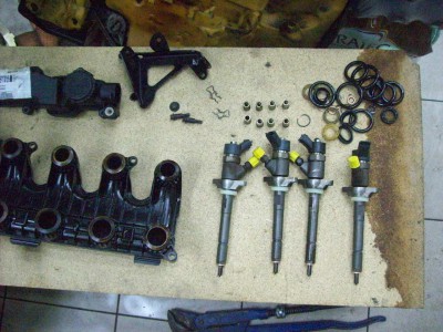

pripravene vstriky s novým tesnením
ocistene víko ventilů pripravene na zpetnou montaz

vsechny tresneni a vysly na cca 2000kc
