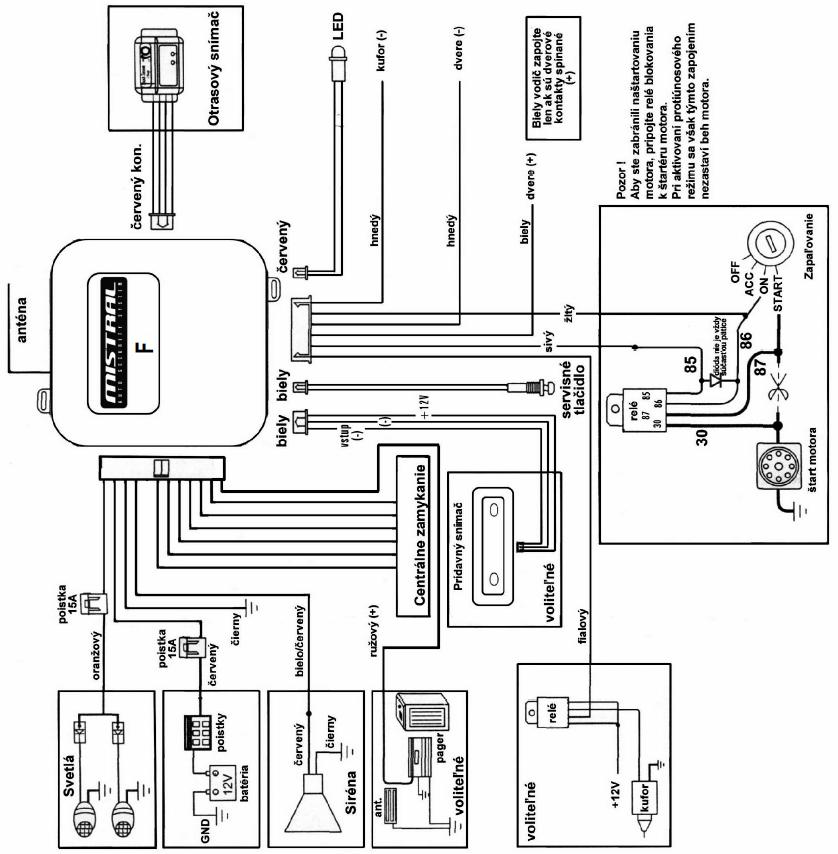

nejako som zistil aky typ alarmu mam: Mistral T63 a mam dokonca aj schemu zapojenia, ja som odpojil 11-pinovy konektor a kvoli kufru som musel odpojit aj hnedy a fialovy drotik
