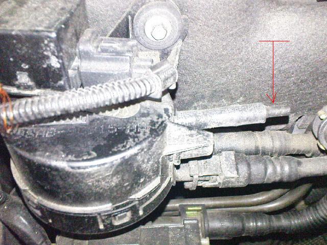

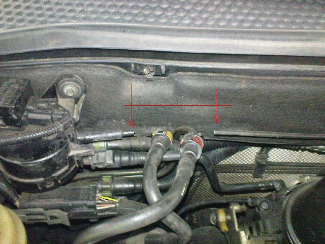

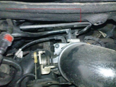

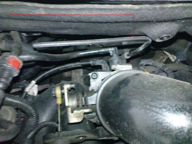

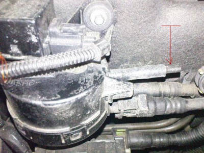

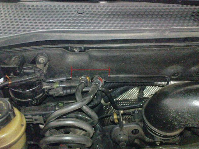

Ahoj dnes jsem měnil olej a když jsem skončil a přidělával jsem štítek pro příští výměnu oleje, trubička na kterou jsem chtěl štítek přidělat se úplně rozsypala.Potřeboval bych zjistit oč jde a na co se mám v obchodě či servise ptát.Vím jedno má to něco společného se vzduchem ale z čeho kam to vede nevím.Dík moc pokud mi někdo budete schopni poradit.Viz fota

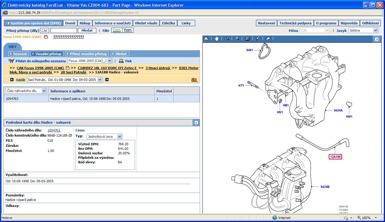

mozna bych ji nahradil nejakou hadickou
a asi by to mela byt tato 1094763 98AB-12A188-ZB Hadice výparů paliva, Od: 15-08-1998 Do: 09-05-2005 Včetně DPH: 769.20

foki píše:mozna bych ji nahradil nejakou hadickou
Bez DPH: 641.00
To je nějaké katalogové číslo?Kde si to našel prosím tě.

tady

Dost peněz, za tu hadičku. Já bych improvizoval.

Na tech cca 10 cm delky tam musi pasovat nejaka benzinova hadicka z nejake motorky a musi to byt za par kacek.
