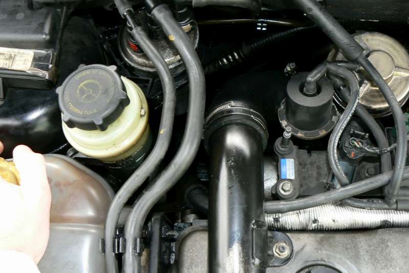

V neděli po cca 250 km jízdy mi začal z motoru někde unikat olej. A to, opravdu ve velké míře. Celá pravá strana auta byla jeden velký olejový film až po páté dveře. Po běžném zhlédnutí motorového prostoru jsem ale tento únik nenašel, možná i z toho důvodu, že klínový řemen spoustu oleje rozstříkal všude okolo. Zdá se mi, že by tento únik mohl být z okolí olejového filtru (filtr najeto cca 12.000km), ale není moc shora vidět takže opravdu nevím. Když jsem motor zkoušel nastartovat za studena žádný únik ani po přidání plynu nešel vidět. Připomínám, že moje turbo už taky na tom asi nebude dobře, ale po sundání hadic od intercooleru směrem do sání nebyla známka po větším průtoku oleje. Na fotkách toho moc vidět není, ale alespoň pro představu. Ve středu jsem objednán do servisu, tak doleju litr a uvidím. D

Tak prozatím mě napadly pouze dva možné úniky.
- někde pod těsněním olejového filtru, případně vadný kus olejového filtru (je k němu velice špatný přístup tak se to špatně ověřuje)
- nevím zda je to možné, ale někde z pod řemeni klikovky

Příspěvek od miki21 » 25.05.2010 15:26
Gufero na klikovce. :nixw:

Příspěvek od papouch22 » 28.05.2010 21:20
itaky bych rekl filtr. uz sem videl i prorezly ale na tranzitu (je stejny jako na 1.8)

Příspěvek od Robert » 31.05.2010 16:54
Taky bych si tipnul fitr.

Příspěvek od matt200 » 01.06.2010 16:45
Tak oprava hotova. Zdrojem úniku bylo dle mého očekávání gufero klikové hřídele."Teklo jak staré necky".
Oprava i s doplněním něco málo oleje, výměnou klínového řemenu, vyčištěním motoru a prostoru zašpiněného od oleje vyšla na 1.900,-.
