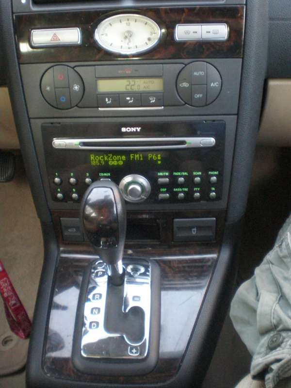

Ahoj Forďáci,
mám nově Mondeo a trochu bojuju s radiem. Nedaří se mi najít uživatelský manuál a tudíž ani nemohu přijít na to, zdali to umí komunikovat s telefonem přes BT nebo ne. Čudlík Phone tam je, ale na zmáčknutí i podržení reaguje pouze funkcí Mute. Neměl by někod manuál nebo zkušenost?
Podle zde nalezené stránky http://codedradio.info/?i=bn&st=or se jedná o radio Sony C307 nebo CD132 , vlastní foto přikládám.
Díky za rady a porady ,-)

tak ještě jeden dotaz na radio Sony. Už 4x se mi stalo , že radio vydá velmi intenzivní jakoby výstražný zvuk o délce cca. jedné vteřiny. Něco naskočí i na displeji (možná jen zhasne), ale je to takovej fofr že nevím co. Ten zvuk je příšernej, pokaždý se strašlivě leknu. Stává se to během jízdy, jednou to udělalo hned po nastartování.. nemá někdo podobnou zkušenost? Hledám na foru už dva dny podobnou zmínku, leč bez úspěchu.... díky

Dělalo mi to handsfree od Nokie, bylo tam nějaké origo na 5110ku nebo nějakou podobnou vykopávku, tak jsem ho od Soňáka odpojil a od té doby klid
. Přesně jak píšeš, to už nebylo pípnutí nale houknutí, taky jsem se párkrát lekl.

já to vyřešil montáží nového HF. Nějakej pablb ustřihal a neodizoloval původní HF, takže stačilo trocha vlhkosti a dráty se šlusovaly a dělalo to ten příšernej zvuk.....

Mě to dělalo po každém nastartování (při zaplém rádiu), asi to hlásilo, že není telefon v HF. Tak jsem to vyškub a mám klid taky
