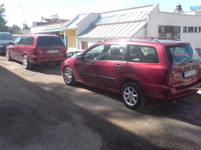

diky za rady a nazory... tie kolesa som riesil uz davnejsie, len ma stvu tie pneu...
jazdne vlastnosti neviem posudit, kedze uz nejazdim pubertalnym stylom :) (ani moj fofo uz na to nieje), ale myslim ze to je celkom dobre
akurat ta tvrdost na nasich cestach je na nic.... prave preto toto riesim, pretoze som pred par dnami praskol cez jednu jamu, a mam na pneu "bublinu" ... som rad ze to nezlizol disk.... takze gumy nejdem menit ani kvoli tomu ze su "zubkate" ale kvoli bubline
ET je myslim 35 (nepamatam presne)
moj je ten vpredu
moj je ten vpredu

hej hej.. a ktory je tvoj? ten bordovy? :mrgreen:
alebo ten so znackou PD? :roll: :lol:

Příspěvek od t1n0 » 03.05.2010 22:41
hej hej moj je ten bordovy PD ... ten vpredu
