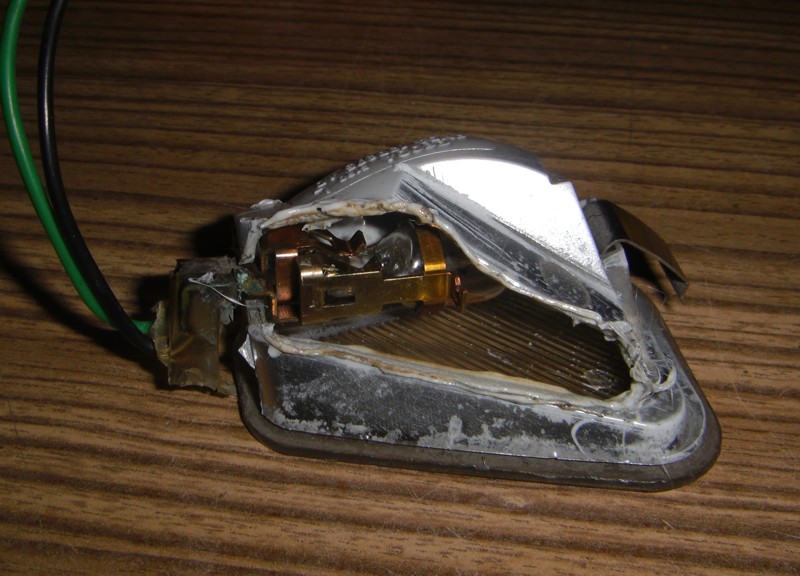

nenašel jsme v kategorii focus c-max nad 2006 toto tema tak se ptám, dá se v pozičce ghia zrcátek vyměnit žárovka nebo jen celá pozička i se žárovkou? na poziččce je napsaný kod 3M5A 13B374 AD a kolik to kdyžtak koštuje děkuji. našel jsme tema u mondea a le tam ta žárovka jde vyměnit , je tam jasná patice, u c.max není.

Asi máš na mysli světla v zpětných zrcátkách coo.Tak to musíš vyměnit celé.Ale momentálně tam dávm Ledky tak jsem zjistil že když to nějak rozumně rozřežeš tak ta žárovka jde vyměnit.Je tam normálně patice.

Ta pozička co je na nohy je to o čem mluvíme, je tam sice žárovka 5W5 celoskleněná a le je zalitá takže se musí koupit celá pozička u fordu za krásných 950 kč, a nebo to udělat jako já, vyndat tu žárovku a zapreparovat vysocesvítivou smd diodu. Zadělat zpět silikonem a je to.

romek883 píše:Asi máš na mysli světla v zpětných zrcátkách coo.Tak to musíš vyměnit celé.Ale momentálně tam dávm Ledky tak jsem zjistil že když to nějak rozumně rozřežeš tak ta žárovka jde vyměnit.Je tam normálně patice.
Mě by spíš zajímalo jak se ti to povedlo vyndat. Praskla mi jedna z těch žárovek a rozebral jsem celé zrcátko, vyndal i ten blinkr všechno, ale ta pozička mi nejde zaboha vyndat. V návodu píšou že to vyměnit jde a že se to z venkovní strany má vypáčit ta pozička...páčil jsem celkem dost a bál se i že to už musí prasknout, neprasklo, ale taky jsem to nevyndal. Nemáte nějakou radu jak s tím ven? Jinak ta dioda by se mi tam taky líbila a i v tom interieru. Znamená to pouze vyměnit žárovku za diodu (jako že to tam pásne), nebo se v tom musí šťourat?

...stim selikonem opatně, v zimně ho vyžere sůl, vlastní zkušenost na mondeu... :roll:

Neporadíte někdo prosím jak tu pozičku (osvětlení prostoru dveří v zrcátku) u C-Maxe vyndat? Nijak mi to nejde....Díky

asi si to pacil z opacnej strany. tu pozicku drzi z jednej strany kovove perko

ved aj vysie na foto vidno to perko kovove a to ju tam drzi

andydy1 píše:ved aj vysie na foto vidno to perko kovove a to ju tam drzi
páčil jsem to z venkovní strany, ale nejde to vůbec. Podle fotky to vypadá, žeje to dobře z venkovní strany...

Zkus to zevnitř,odloupni lakovaný kryt (zespodu ho podeber)a pak to určitě pujde.
