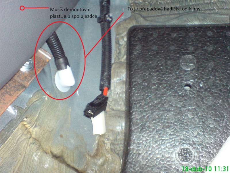

Chtěl bych se zeptat kde se nachází pod autem hadička s kondenzu co je od výparníku od klimatizace kde by měla v létě kapat vda,jde mi o kontrolu aby mi ten kondenz nekapal v autě a nezrezivěla kastle,máte někdo zkušenost jak se dostat ke kondenzu a k té přepadové hadičce kudy jde až ven pod auto.

Třeba toto?

Díky ted už vím kde to hledat,koukám že to je i na čištění kimy ten otvor to je dobré vědít
