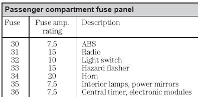

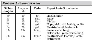

Vzdyt je to na tech obrazcich:
Pojistka c. 36 (7,5A) ... centralni rozvodna skrin.

Mrkni na to:
pojistka 36.jpg (14.08 KiB) Zobrazeno 15246 x
pojistka 36 _.jpg (15.6 KiB) Zobrazeno 15250 x

jojo díky za to ,ale to "central timer"je ta černá krabička za pojistkama ,ale spíše by mě zajímalo co je "electronic modules" ???
