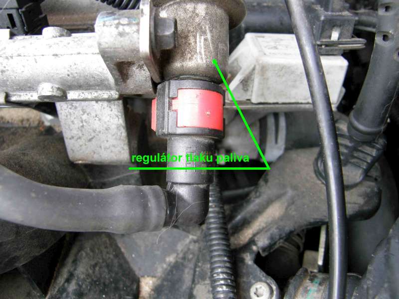

Zaleží z ktorej strany sa na to pozeráš. Keď sedíš v aute tak je to na ľavej strane. Ja som stál čelom k vozidlu tak som to napísal,že je na pravej strane. Posielam foto.

Hej, je to v pravej časti motora pri pohľade z predu do motorového priestoru. U mňa keď som mal prasknutú hadičku ktorá išla z tohto regulátora tlaku na podtlak sania, tak motor išiel dosť ťažko, ako kevy s klímou a syčalo mi to jak jedovatý had. Je ich dobré celé skontrolovať. U mna bola prasknutá hadička podtlaku pri škrtiacek klapke.

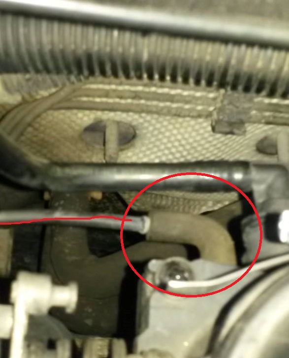

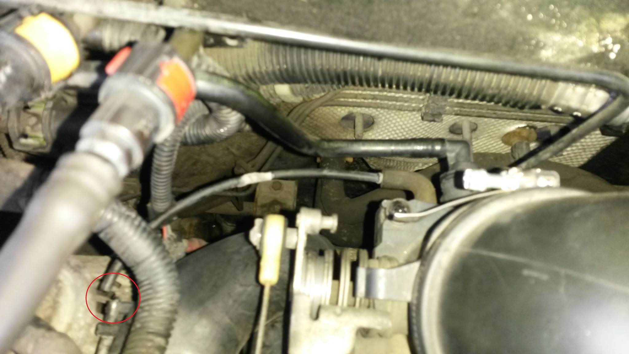

Jelikož mě zlobí dnešním dnem zase otáčky, tak jsem zkoumal to syčení a mám ruplou tuto hadičku. Viz. foto. Nějákým způsobem ji vyměním či spojím a uvidím co to bude dělat dál, ale prstem jsem ji zacpal a syčení je pryč.

tot, příčina těch zlobivejch otáček. :mrgreen: :mrgreen: :mrgreen:

Dovnitř kousek kovové trubičky odpovídajícího průměru a stáhnout svorkama. Oprava za dvacku. :wink:

Kdo jste to už měnil, nevíte někdo průměr vývodů na tyto kolena? Resp. jaký vnitřní průměr hadičky na to. Teď nemám možnost do pátku se na to podívat v autě (je odstavené a jsem jiným vozem pryč), tak že bych aspoň tu hadičku sehnal. Nechci dávat origo, pač ta cena je někde jinde, než samotná hadička. Kolena bych dal pryč a spojil to přímo na vývodu regulátoru a klapky. Díky předem.
